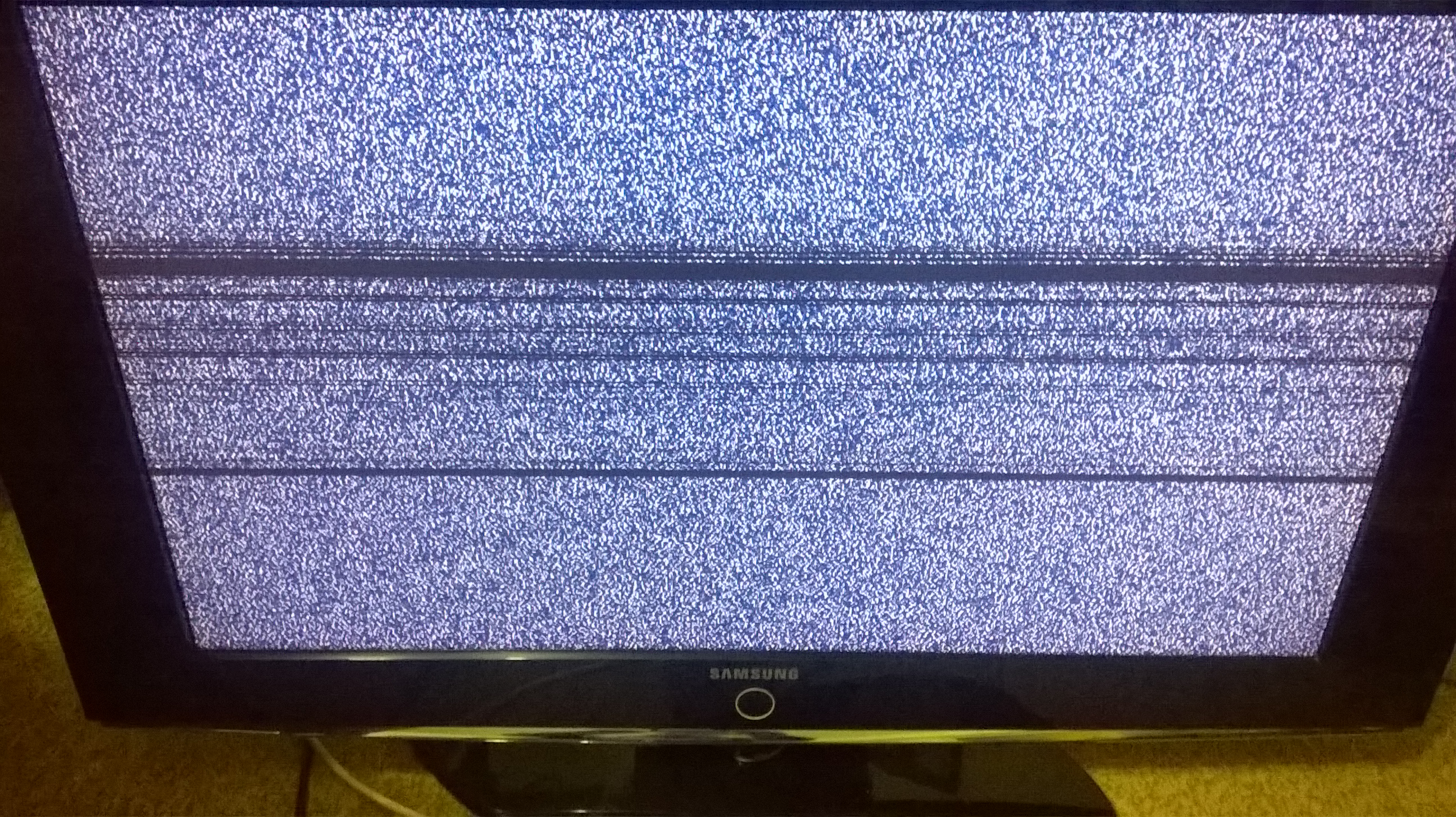

atasez cateva poze cu defectul la acest tv.

Bine ,bine ai pus fotografiile si ce intrebare pui?
Re: lcd Samsung LE37S86BDX/XEC
Scris: Joi Noi 12, 2015 7:34 pm
de schiopuion
Ce defect poate fi cand imaginea arata asa cum este in poza?
Scris: Joi Noi 12, 2015 8:24 pm
de PETRE
Placa Tcon, panglici sau display.

Am inlocuit AS19-HG de pe placa t-con si imaginea arata cam asa este si display defect in cazul de fata ? Atasez o poza
Scris: Vin Noi 20, 2015 9:40 pm
de PETRE
cel mai probabil este si display-ul
