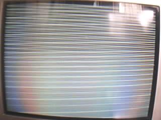

Am rezolvat problema cu dimensiunea pe verticala,totul parea ok dar azi dimineata cand l-am pornit nu are imagine.Pe tot ecranul sint liniute orizontale,sunet are .care sa fie defectul.Va atasez o fotografie.multumiri si astept indicatii.

Ceva ati "lucrat"... /204/ , in afara de service , ce ati mai facut? Verificati in primul rand placa TK.Aveti acolo 200V? Daca nu, este intrerupta (probabil) rezistenta serie cu dioda de pe bara +200V, recuperata de pe trafo linii.

Am 180v.Nu am "lucrat"la absolut nimic in afara de meniu service si schimbarea deflexiei.L-am oprit fuctionind normal iar cand l-am pornit avea acest defect.Pe mufa SCART am imagine...

eu as zice ca-i defect in cadre

Bun si ce trebuie sa fac? Dati-mi va rog o schema si ce trebuie verificat.Va rog mult.

Descarca schema de aici: http://elektrotanya.com/samsung_ks1a_ch ... nload.html astepti cam un minut si dai clik pe "Get Manual".
Vezi daca se mai alimenteaza etajul cadre, eventual inlocuieste integratul si electroliticii de pe langa el.
Probabil bobina de deflexie care ai pus-o nu este compatibila si din cauza asta s-a ars.

..."Pe mufa SCART am imagine..." Cadre?...

Da,,,,mi-a scapat treaba cu scart-ul.
Atunci probabil a modificat ceva in service si modificarea a devenit activa dupa oprirea tv-ului. Singura rezolvare este rescriearea memoriei. Niste dump-uri aici: http://www.e-rusu.ro/dump/1%20Tv/Samsung/
