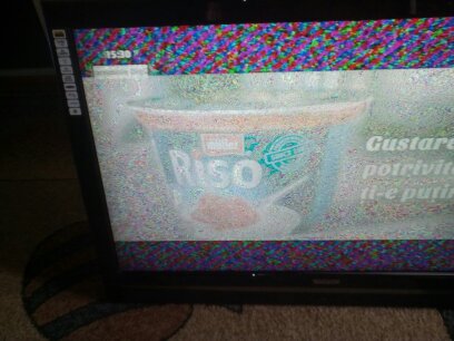

Sasiu vestel 17MB35-4 defectul a fost :in momentul cand a scos cablul HDMI a facut scurt cu receptorul Digi TV si a ars comutatorul hdmi SIL9185CTU am comandat o placa digitala si imaginea se vede foarte puricoasa ,am probat si pe intrarile de scart la fel se vede imaginea va rog ceva solutii .

Am cumparat alta placa mainboard si cu asta face defectul pe care l-am postat nu stiu trebuiesc facute ceva setari din servis pentru panel ca nu m-am intalnit cu asa ceva pana in prezent. Va multumesc.

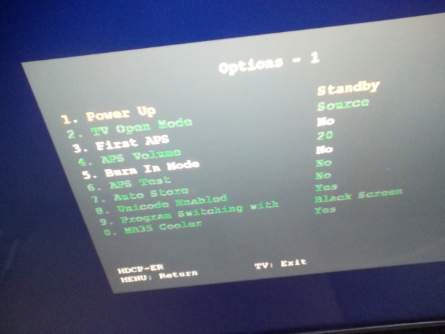

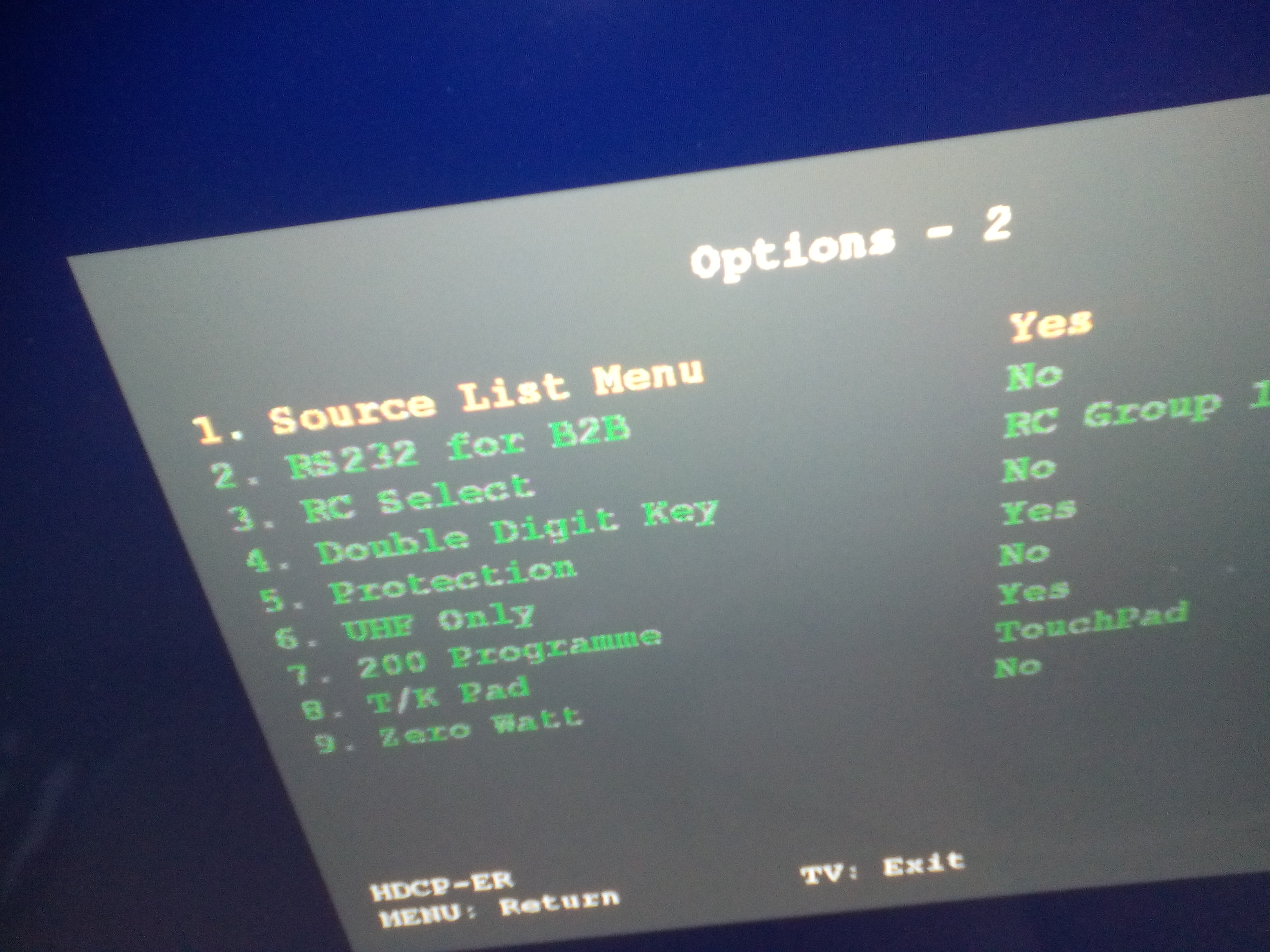

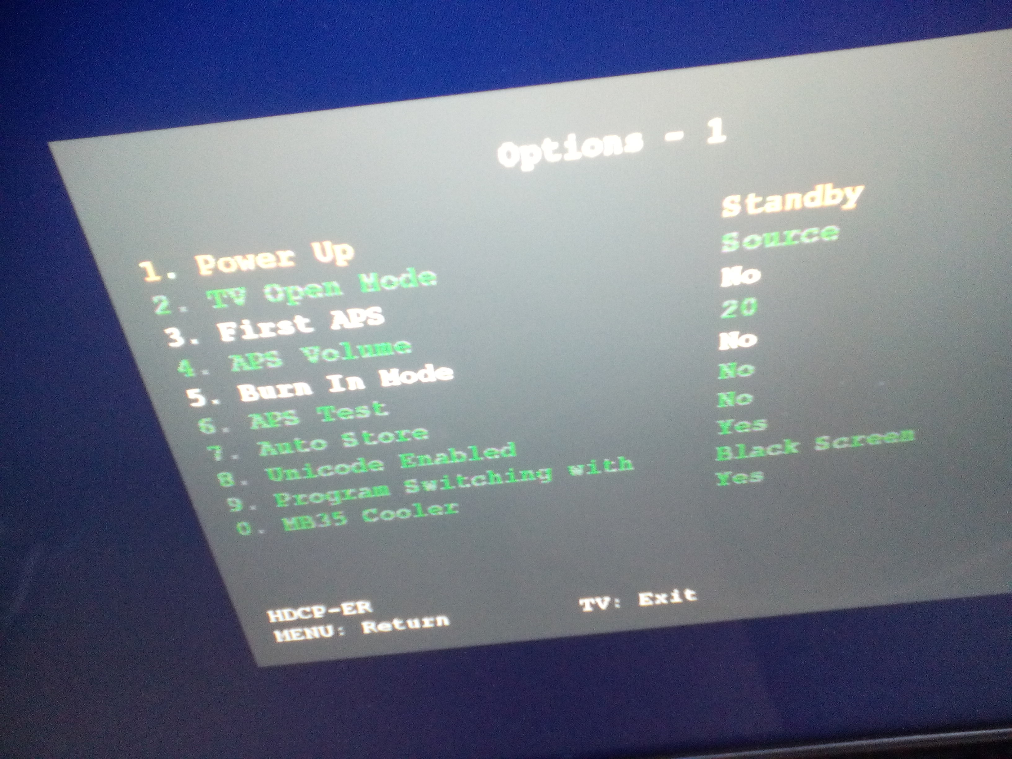

Atasez,cateva poze cu meniul pe care apare la mine pe ecran:
Re: watson LCR37FHD

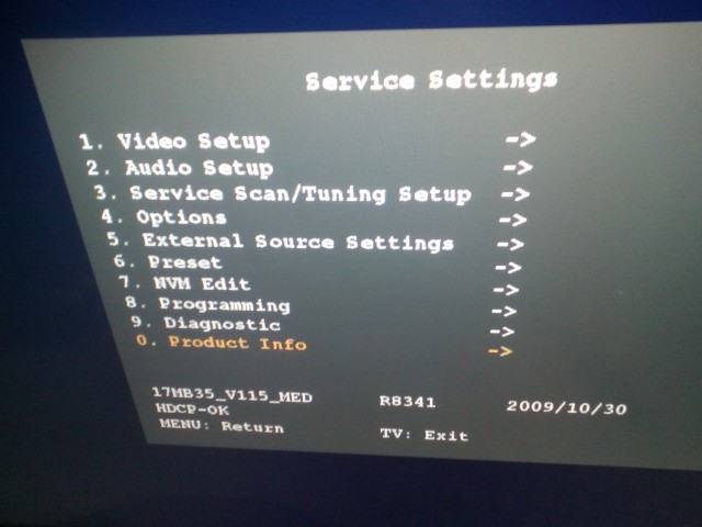

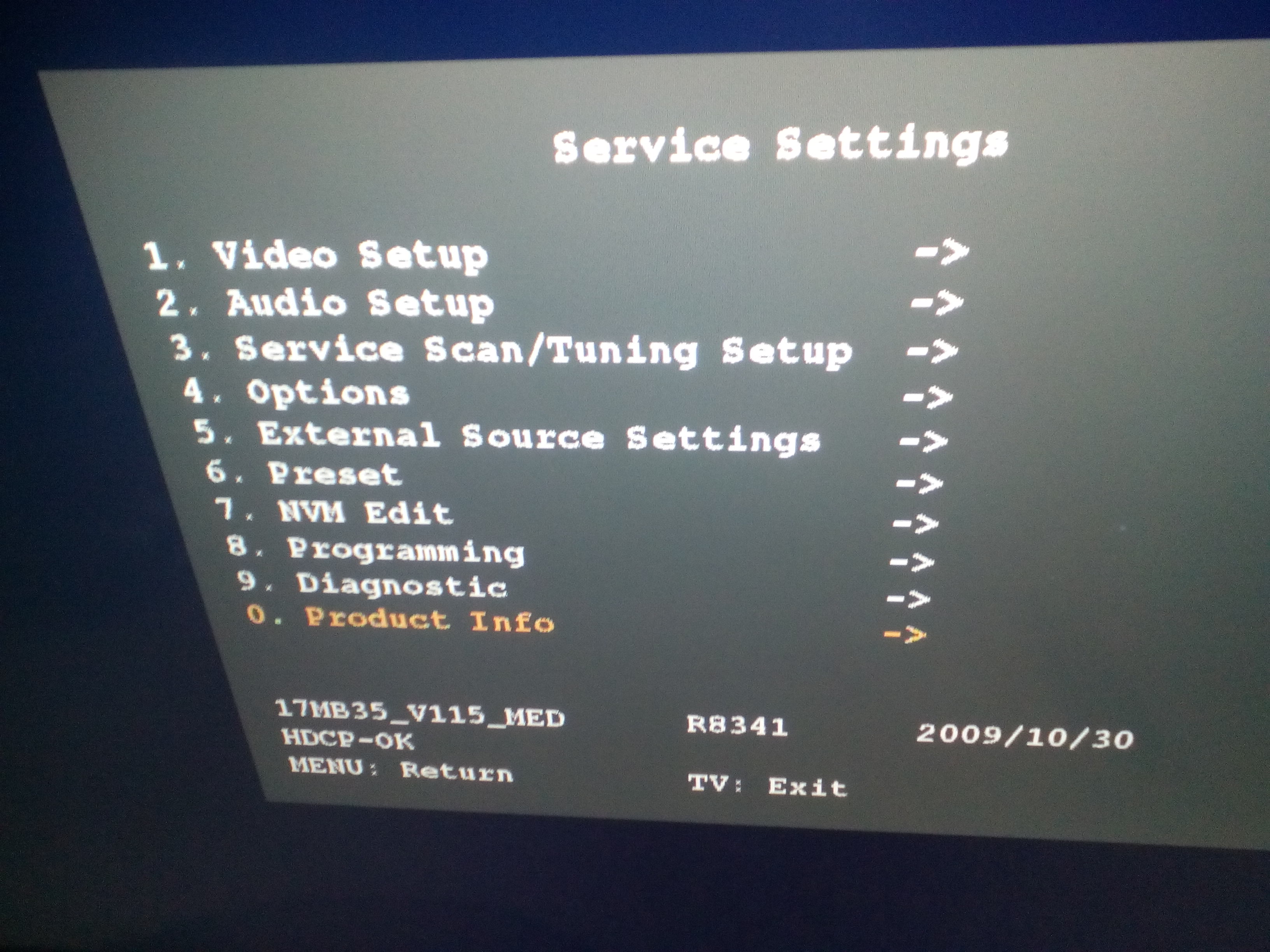

In meniu servis la mine la pozitia optiuni nu apare( SELECT PANEL)mai are un sub meniu si nu stiu eu sa intru acolo?
Re: watson LCR37FHD
nu ai pus bine pozele.....se urca la fel cum atasezi fisiere..foloseste finctia "incarca fisiere" de sub editor
Re: watson LCR37FHD
Atasez cateva poze cu setari servis:
