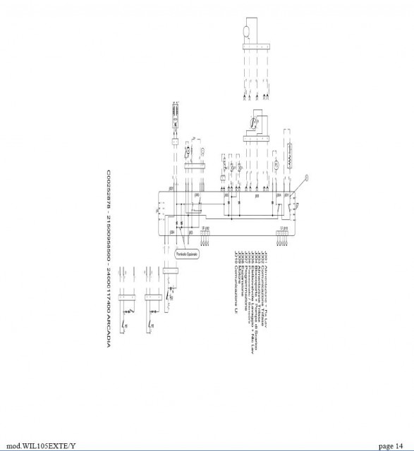

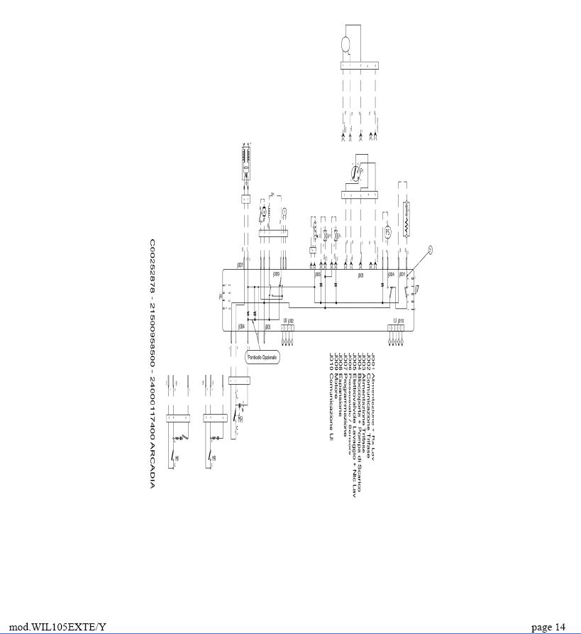

Masina,dupa pornire,apare led-ul de la lacat aprins,iar led-ul de la pornit/oprit pulseaza,deasemeni selectorul de programe,merge continuu.Masina nu ia apa,nu face nici o comanda.Va rog un sfat.Am verificat:placa de contacte imperfecte,presos-statul,electrovalvele,totul ok.Va multumesc.
Re: masina spalat,Indesit w 105tx
Totul OK, ESTE ATUNCI CAND FUNCTIONEAZA .Poate te ajuta atasamentele :
Indesit_W105TX_1.pdf
(279.75 KiB) Descărcat de 634 ori
