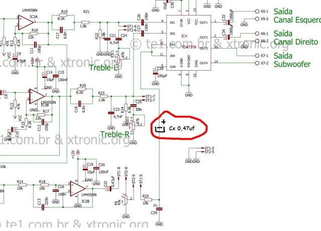

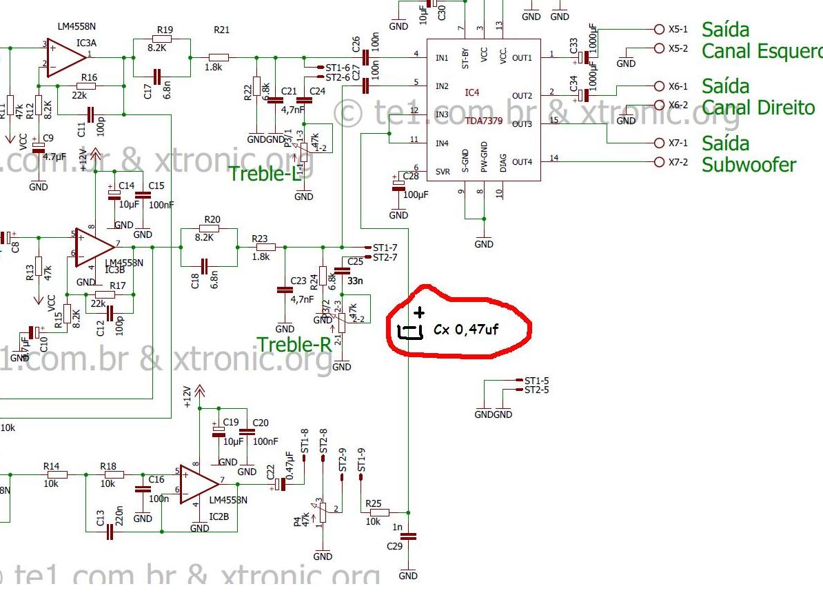

Completare importanta:
Montajul nu a functionat corect din prima, in sensul ca la iesirea de subwoofer exista tensiune continua. Initial am dat vina pe TDA-uri dar am observat ca tensiunea de la iesire este reglabila in functie de pozitia potentiometrului P4. Montajul consuma foarte mult, TDA-ul se incingea foarte tare la fel si puntea redresoare si desigur pericol de ardere a difuzorului de joase.
Lipseste din montaj condensatorul pe care eu l-am notat Cx...in lipsa lui intrarile IN3 si IN4 erau polarizate in asa fel incat aveam prezenta tensiunea continua la iesirile OUT3, OUT4.
Nu stiu daca inversarea lui C22 cu R25 ar fi fost suficienta. Sa ne spuna expertii.
PS captura schemei este din arhiva descarcata de pe site-ul lor https://www.dropbox.com/s/b4vh4e2wxbudj ... r.zip?dl=1" onclick="window.open(this.href);return false; este aceeasi schema, dar difera numerotarea componentelor fata de schema afisata pe site.
Atasez si schema completa:

Foarte greu de spus unde ai gresit. Realizeaza montajul exact ca in arhiva download/file.php?id=2018 si adauga condensatorul Cx ca in imaginea de mai sus. O sa functioneze precis.
