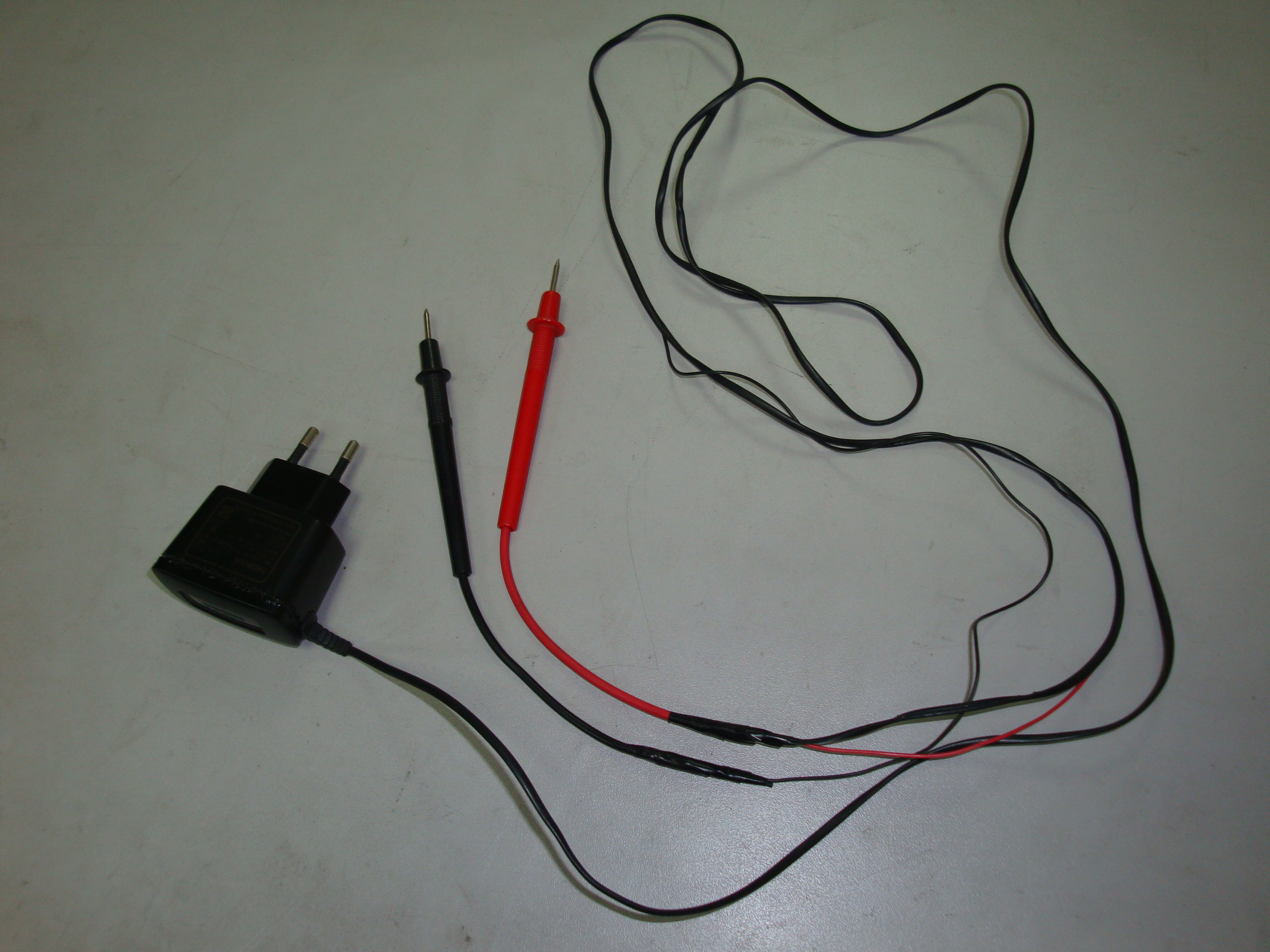

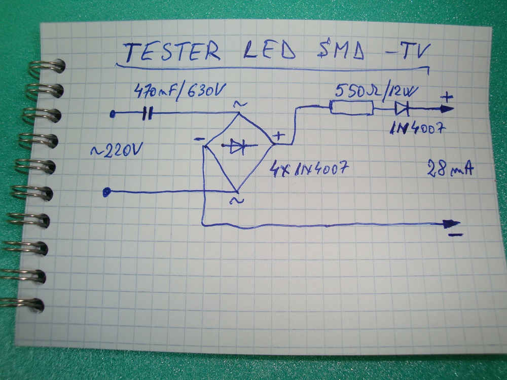

Vad ca pe unele grupuri au aparut tot felul de ,,bagatori de seama,, referitor la tester.
Testerul nu este perfect dar are cateva avantaje clare:
1. Se confectioneaza in 10 minute
2. Costa 5 lei nu 50 $.
3. Poate masura atat un singur led cat si 50 de leduri de 6V inseriate.
4. Nu trebuie decat sa-l bagi in priza si sa-l conectezi pe led sau pe barete fara nici un reglaj.
5. O sursa de laborator are tensiune relativ mica in comparatie cu testerul si trebuie tot timpul ajustata, in caz contrar va dati seama ce se intampla daca este reglata pe 30V fara o limitare de curent in zona de lucru a ledului si o conectezi pe un led.
6. Cei care baga de vina nu sunt depanatori de zi cu zi ci doar de ocazie altfel nu ar vorbi astfel, adica sunt genul care inca mai masoara fiecare led cu aparatul de masura, zgaraind bareta din loc in loc.
Dezavantaje:
1. Schema nu are separatie de retea si deci exista riscul electrocutarii, fapt mentionat clar in articolul de depanare ce insoteste schema.
Acest lucru se poate rezolva usor cu un traf separator de rete 220Vac/220Vac sau cu 2 trafuri de 220/6V la care legam secundarele in paralel, un primar fiind conectat la retea si celalalt la tester.
Referitor la testerul de China, ce se intampla oare daca depanatorul atinge ambele borne de iesire ale testerului ?
Rog moderatorul sa puna raspunsul si pe grupul unde au inceput sa bage de vina.
Cu stima
Vasile Badila

Un tester foarte bun, multumitor, l.am construit in 10 minute.Va multumesc dl. Badila. Alex.
