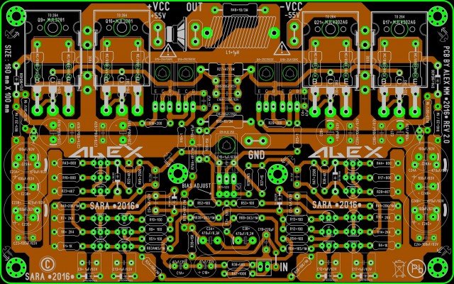

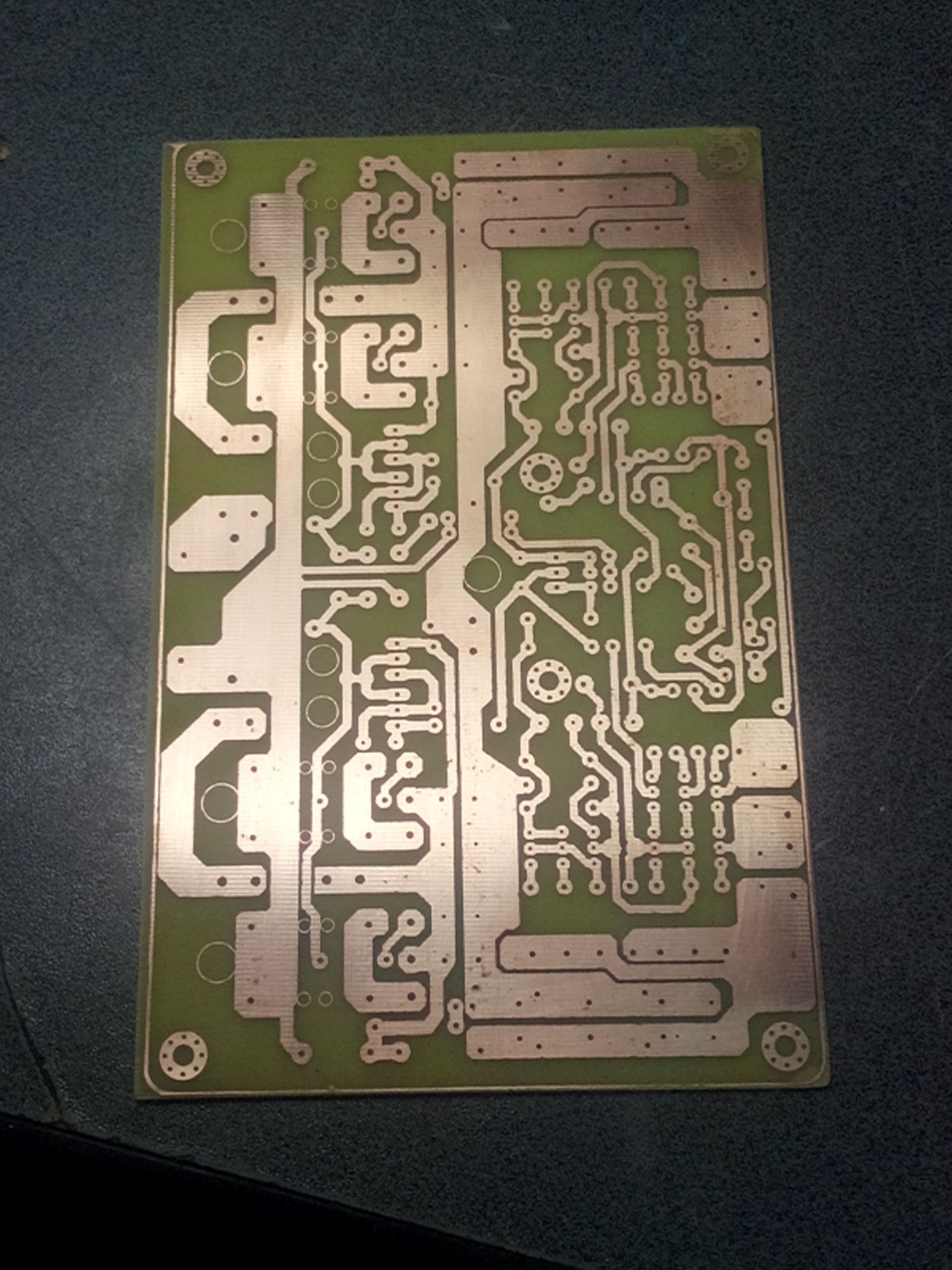

Am si o varianta de cablaj proiectata de dl. Alexandru Pop, pe care de altfel l-am si executat astazi. Iata si cablajul realizat fizic.

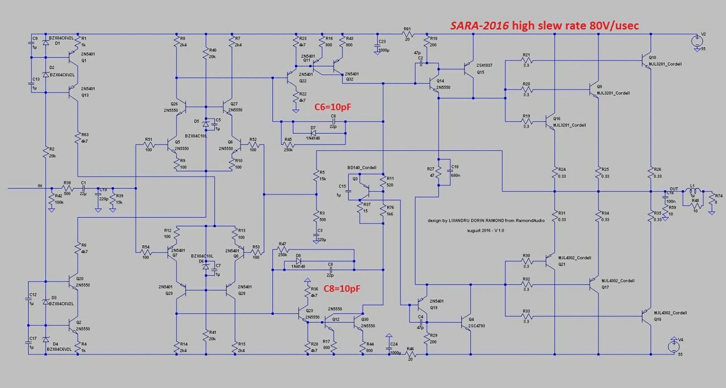

Si acum schema disponibila pentru descarcare:

Buna seara ,si schema de cablaj se poate sa o puneti aicea pe forum
Re: Etaj final SARA 2016
atasez cablajul la scara...din pacate nu am silkscreen-ul
- SARA-2016-B7W.pdf
- (60.77 KiB) Descărcat de 1296 ori
iata si silkscreen-ul
Cine mai doreste cablaje la pretul de 50 lei/buc, ma poate contacta pe privat.
Un cablaj = un canal

Buna ziua. Exista si o versiune de cablaj cu finalii verticali, adica in picioare?
Atasez arhiva cu cele necesare.
Spor.
- SARA-2016-V2-PCB-V5.rar
- (4.97 MiB) Descărcat de 1147 ori
Mulțumesc. Văd că sunt trei perechi de finali pe cablaj, iar pe schemă două perechi. Ce specificații are cablajul cu trei perechi de finali?
atasez schema
- sara schematic.jpg (92.34 KiB) Vizualizat de 25217 ori

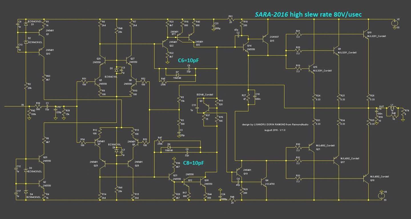

Sau asa
- SARA HI END 2016.jpg (102.25 KiB) Vizualizat de 25213 ori
