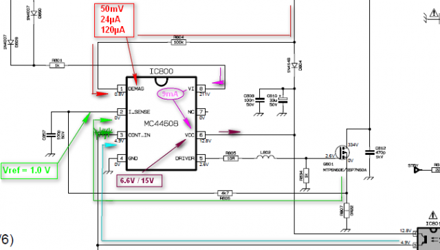

La o placa 11ak30,cu CI MC 44608 in alimentare,se arde R801 din pinul 8 al integratului.Daca puteti sa-mi spuneti cauza si ce valoare are.Va multumesc!

uite aici

Acea rezistenta are valoarea in functie de versiunea sasiului (exemplu: 11AK30A5)...cauta pe net schema cu versiunea care o ai.
Se arde deoarece integratul este in scurt.
