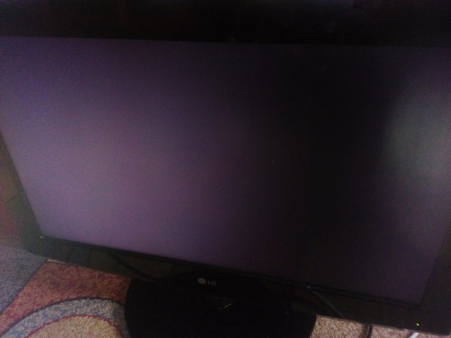

Defectul se manifesta ,are sonor ledurile stau aprinse schimba programe dar nu are imagine va rog un indiciu daca se poate pentru identificarea defectului specificat .

daca imaginea e complet neagra verifica placa T-con

Atasez o imagine cu defectul:
Re: LG Model:32LB75-ZB
La poza atasata cu defectul care se manifesta poate fi defect de la placa t-con ?

Scuze domnu Admin dar ajunsesem la capatul meseriei si nu stiam ce sa mai fac cu acest defect in cele din urma am riscat si am cumparat o placa t-con si am rezolvat problema tv-ul funtioneaza perfect va multumesc tuturor pentru ajutor .
