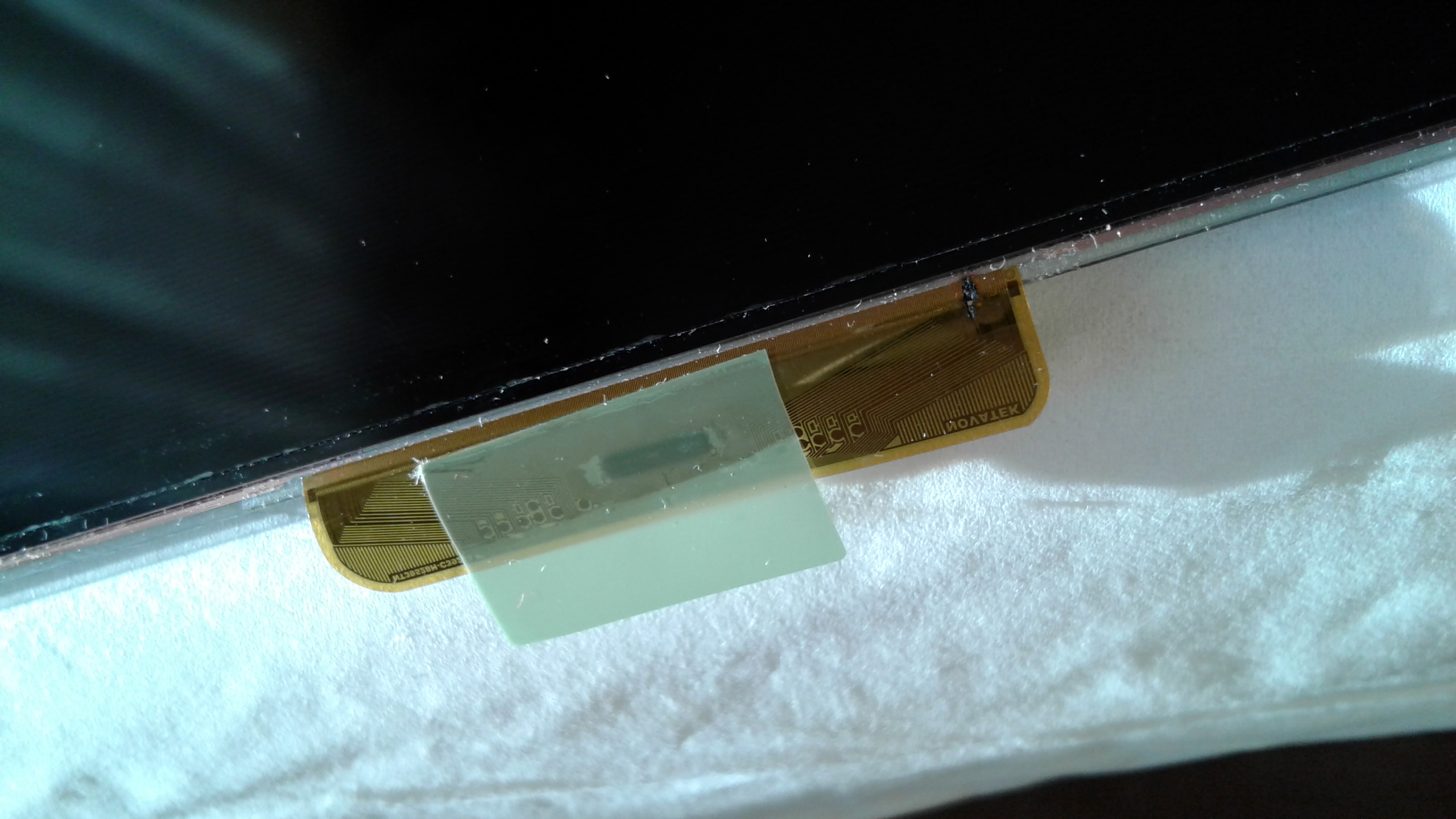

Defect panel CY-GH040BGSR1V . Am constatat ca o panglica laterala face probleme cand misc de ea,uitandu-ma mai bine are o arsura (scurt doua trasee ) foarte aproape de sticla.In acel colt palpaia imaginea si uneori se intuneca pana la jumatate.

Asa arata acum folia cu defect.Se poate face ceva?
Re: Schema sursa BN44-00698A
Mesaj de BUGHIU »
Teoretic si ....practic mai greu....da!! Trebuie ''utilaj'' special pentru lipit pe sticla!!
