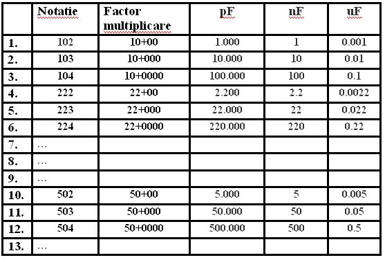

- am verificat si diodele si ci bv si e ok,am schimbat condensatoarele pe alimentare c526 -471k si c523-681k/2kv care erau de o culoare albastru spre maro si le-am masurat si au avut amindoua valoare de 1nf este corect? nu trebuia sa fie diferit ca valoare?( as dori un catalog de orientare cu valorile condes.placheta sau un sait unde pot sa vad ce valori au condensatorii in functie de inscris gen 102k,471k, 472k,222k si la ce tensiuni),am pus 331k/2kv in loc de 471k care la masuratoare tot 1nf arata
