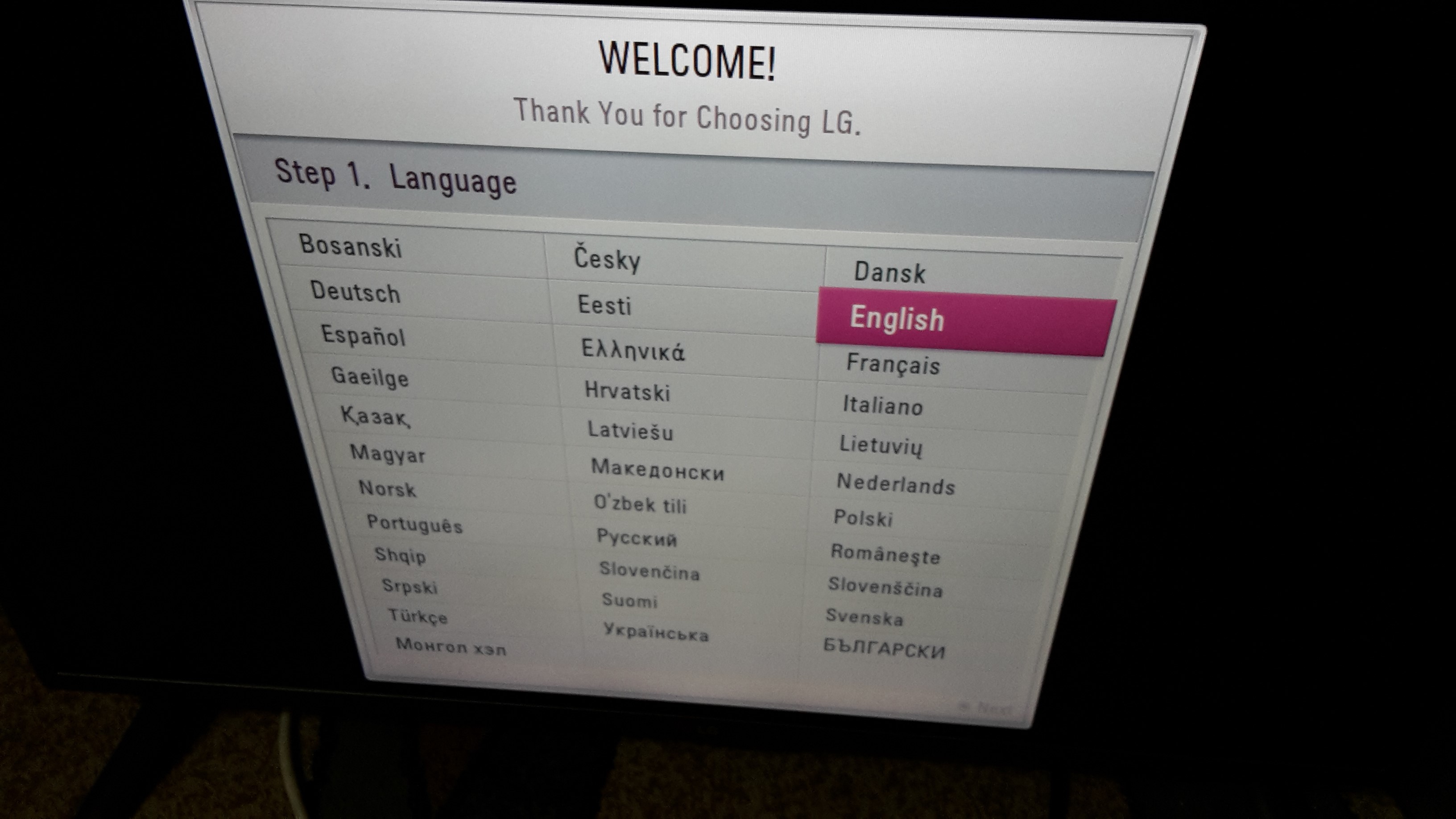

Nu memoreaza programe dupa ce efectuez o scanare gaseste programe analog si digital dar dupa ce opresc tv-ul si pornesc din nou nu mai am programe si apare pe ecran .
ma poate ajuta cineva cu ceva solutii.

Incearca si cu alta tara ex. Germania. nu ma refer la limba, poti sa pui romana.
Daca tot nu vrea fa-i un update de soft, ai aici tot ce trebuie: http://www.lg.com/ae/support/support-pr ... g-32LB561B astepti cinci secunde si dai "Continue" in coltul dreapta sus.

Multumesc domnu PETRE am rezolvat problema tv-ul functioneaza acum normal.
Re: tv led LG 32LB561B-ZC
Totdeauna spune cum ai rezolvat!
Download -software pentru modelul de lg in cazul meu pus pe stik si restul pasilor sunt acolo.
