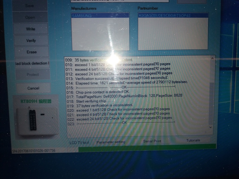

Salutare,softul din NAND(K9GAG08UOE) de la acest tv mi-l poate da si mie cineva? Cam asa arata ,poza din atas, ''explicatiile'' programatorului dupa ce l-am verificat si salvat continutul ....Are 5 partitii cu probleme ....!!!Tv-ul restarteaza fara sa apara sigla Samsung,doar se aprind ledurile fara sigla si se sting dinou.....Ledul de st-by se aprinde de 5 ori si situatia se repeta.....Memoria 24C256 am sters-o ...fara rezultat si nici la ea nu am un soft.....Sursa functioneaza deoarece decuplata de placa de baza ,ledurile raman aprinse continuu....

Tv rezolvat prin rescrierea NAND-ului cu un alt soft!

Te rog, pe scurt sa-mi explici si mie cum este cu rescrierea NAND-ului. Pot face asta cu prgramatorul Postal3 ?
Re: Led Samsung UE37D5700
Nu,cu postal 3 nu merge decat cu RT809H....sau cu RT809F cu PEB01 sau cu alte programatoare dedicate (TNM5000) care pot face acest lucru....Trebuie dezlipit ,pus in soclul adaptor al programatorului si restul il stiti....!! Trebuie,normal,un soft adecvat seriei tv-ului(seria D,E,etc) plus PCB si panel....Nu e nimic greu ,in afara de dezlipit si relipit integratul NAND pe placa.Pe linga ceea ce are RT809F in soft,la RT809H exista suplimentar un soft capabil de scriere,stergere,citire a NAND-urilor si nu numai.....Pe linga pretul programatorului,exista si preturile ...soclurilor adaptoare ,care sant destul de mari.....in tara,posibil ca dincolo ,afara sa fie mai ieftine!! Se vede ca programatorul e capabil sa detecteze ...blocurile defecte din NAND si daca nu sant mai mult de 5-6 sant sanse ca integratul sa poata fi folosit,programatorul rescriind noul soft sarind peste blocurile defecte!

Soft-ul trimis are doar 64kB ...Sigur nu este o eroare ? Mi se pare cam putin ptr un NAND ...
Da,este o eroare neintentionata,am atasat binul de la SPI- in loc de cel de la NAND,care are 2,13Giga si nu l-am putut atasa cu girlshare care suporta maxim 500Mb!! Nu stiu cum l-as putea atasa cel de la NAND dat fiind faptul ca este asa de mare?!?!
