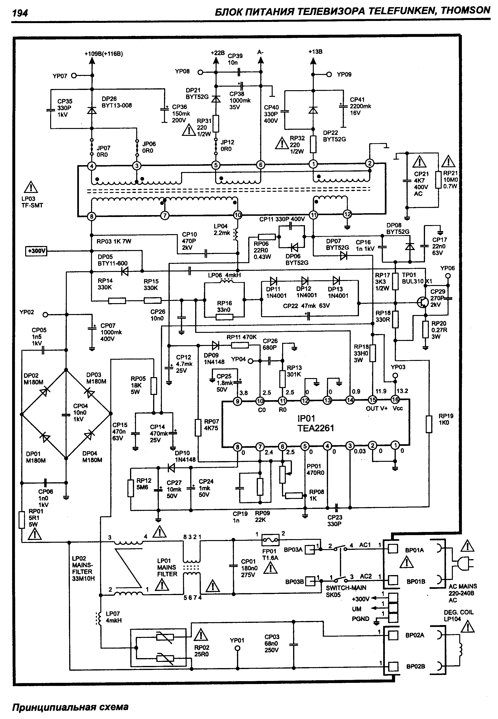

Verificați tensiunile livrate de sursă.Verificați RP05,RP06,RP07=270k
Ceva nu mi se pare în regulă : în poză văd un integrat TEA 2261(slave), sursă de obicei master-slave (cu master TEA5170)deci nu este sursa de TX91 cu tranzistori.Dacă este cum spun eu (din amintiri) ,schimbati toți electroliticii de lângă TEA5170, și TEA2261, verificați diodele zenner.
...Su s-ar putea să fie varianta simplă (fără ”master”) . aveți mai jos o schemă și încă una...
