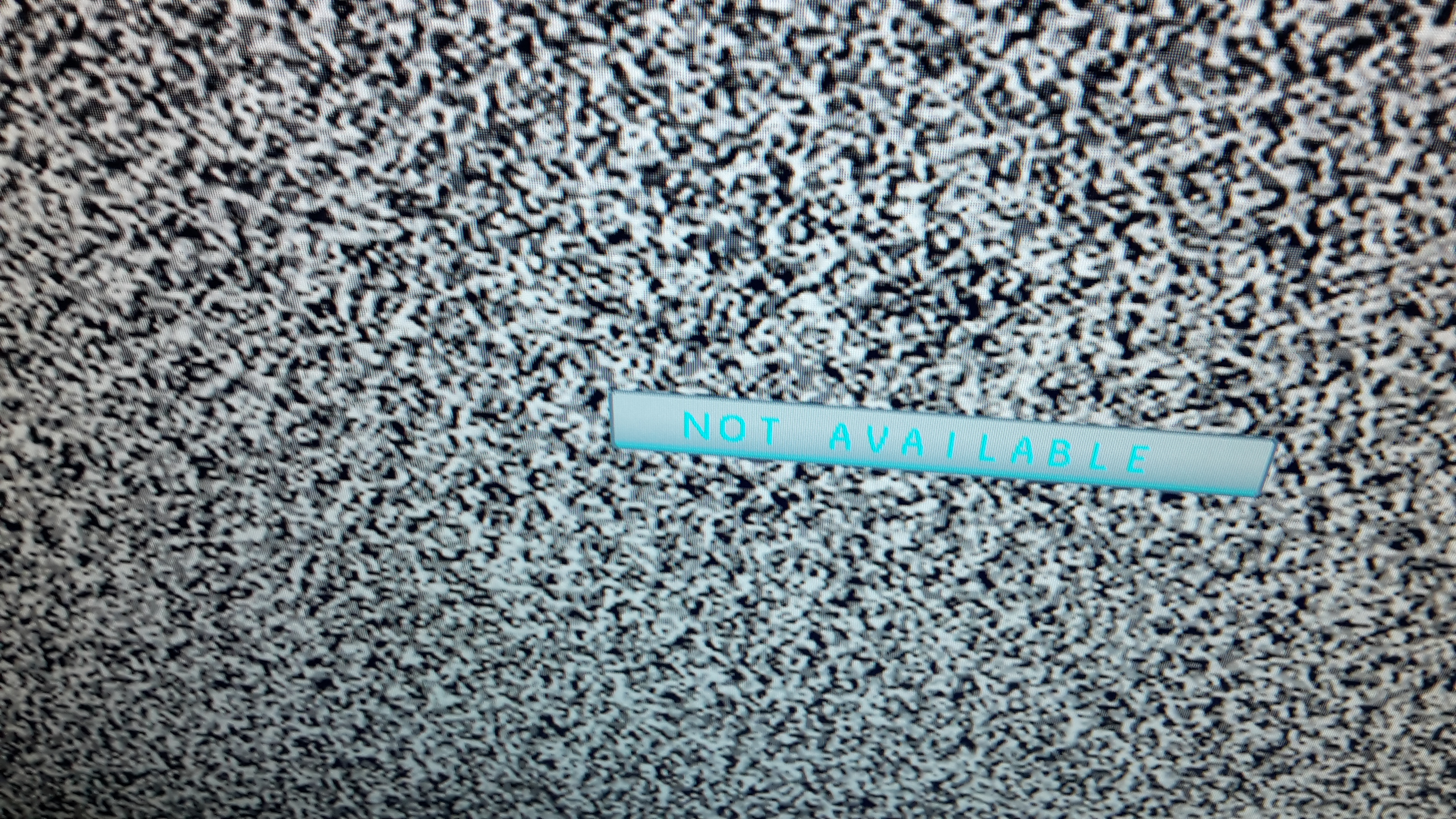

Daca vreau sa intru in meniu pentru setari apare pe ecran urmatoarea secventa ma poate ajuta cineva sa-l deblochez.

Dacă vă referiți la meniul de instalare ,încercați deblocarea cu secvența 3-1-9-7-5-3-MUTE (blocat în hotel mode).

Am intrat in meniu cu 3-1-9-7-5-3-MUTE dar nu stiu ce trebuie sa anulez ca sa funtioneze ,cum este acum nu pot sa comut pe AV,HDMI si alte funtii .
