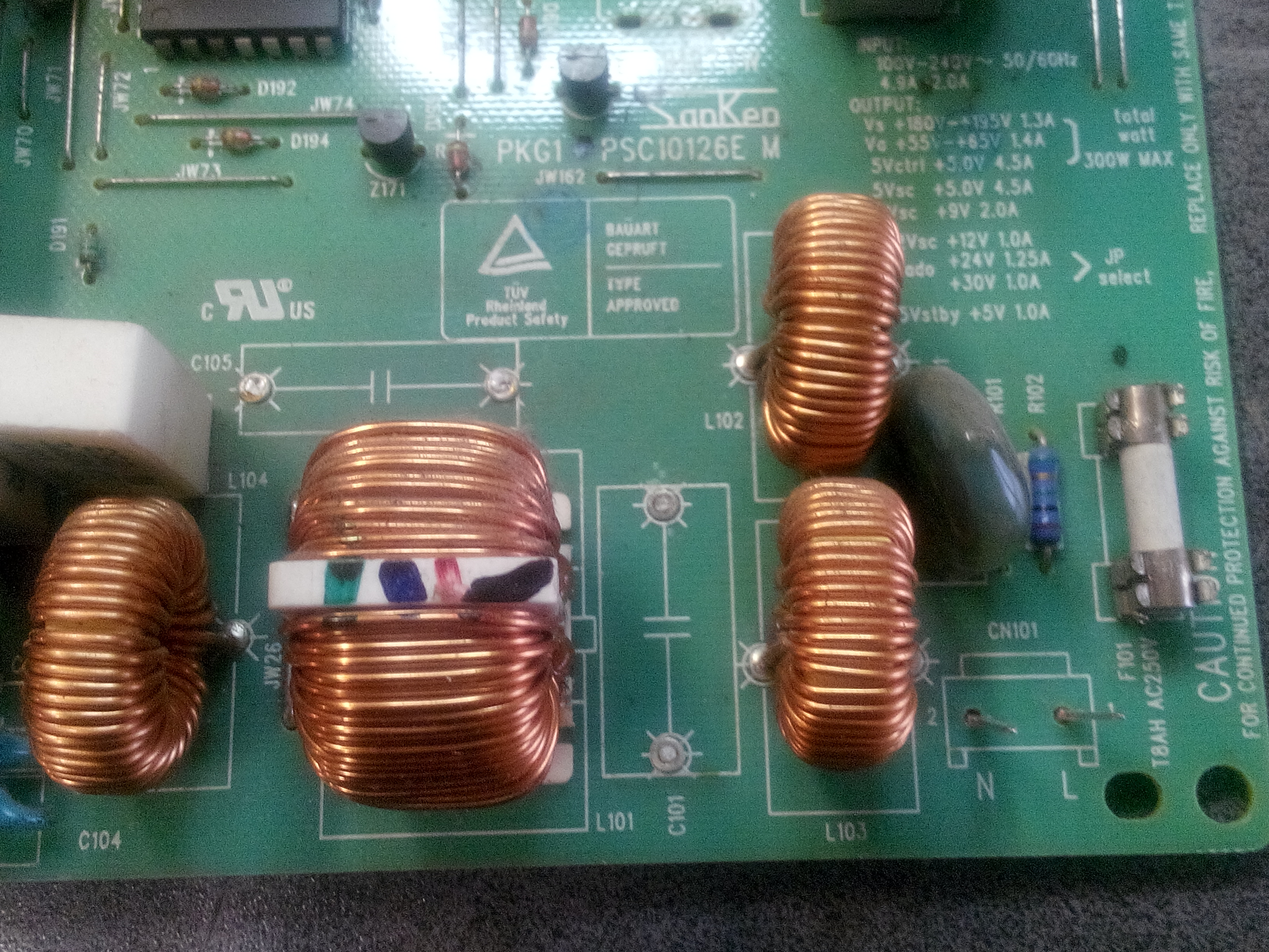

Bună dimineața! Un filtru foarte bun de rețea se găsește pe cablul de alimentare electrica, în televizoarele mai vechi, tip plasmă, "bune consumatoare de curent". Propun totuși, o altfel de rezolvare a problemei: montarea unui transformator galvanic în circuit serie ( metoda era utilizata în anii 70 și 80 pe liniile de montaj de la Electronica Pipera, tocmai în ideea ca puteau apărea probleme cu împământarea diferitelor aparate care se alimentau la rețea.

Merită incercat, dar de unde-l achizitionăm ?
Re: CENTRALA PE GAZE NU FUNCTIONEAZA PE GENERATOR ELECTRIC
Am un filtru de plasma. Lipsesc C101 1uf/275v ca si C105 0,47uf/275v ca ...mi-au trebuit la doua lampi led care luminau si dupa ce le stingeam.
Daca trebuie cuiva pot taia cu flexul portiunea respectiva si trimit cu posta gratuit.
- IMG_20190120_093916.jpg (3.04 MiB) Vizualizat de 27844 ori
Cu siguranta trebuie redimensionat, de cineva priceput ,ca sa suporte măcar puterea centralei, aprox. 200w ( plus curentul mai mare absorbit la pornirea pompei ). Oricum, multumim ptr. intenție :-)
