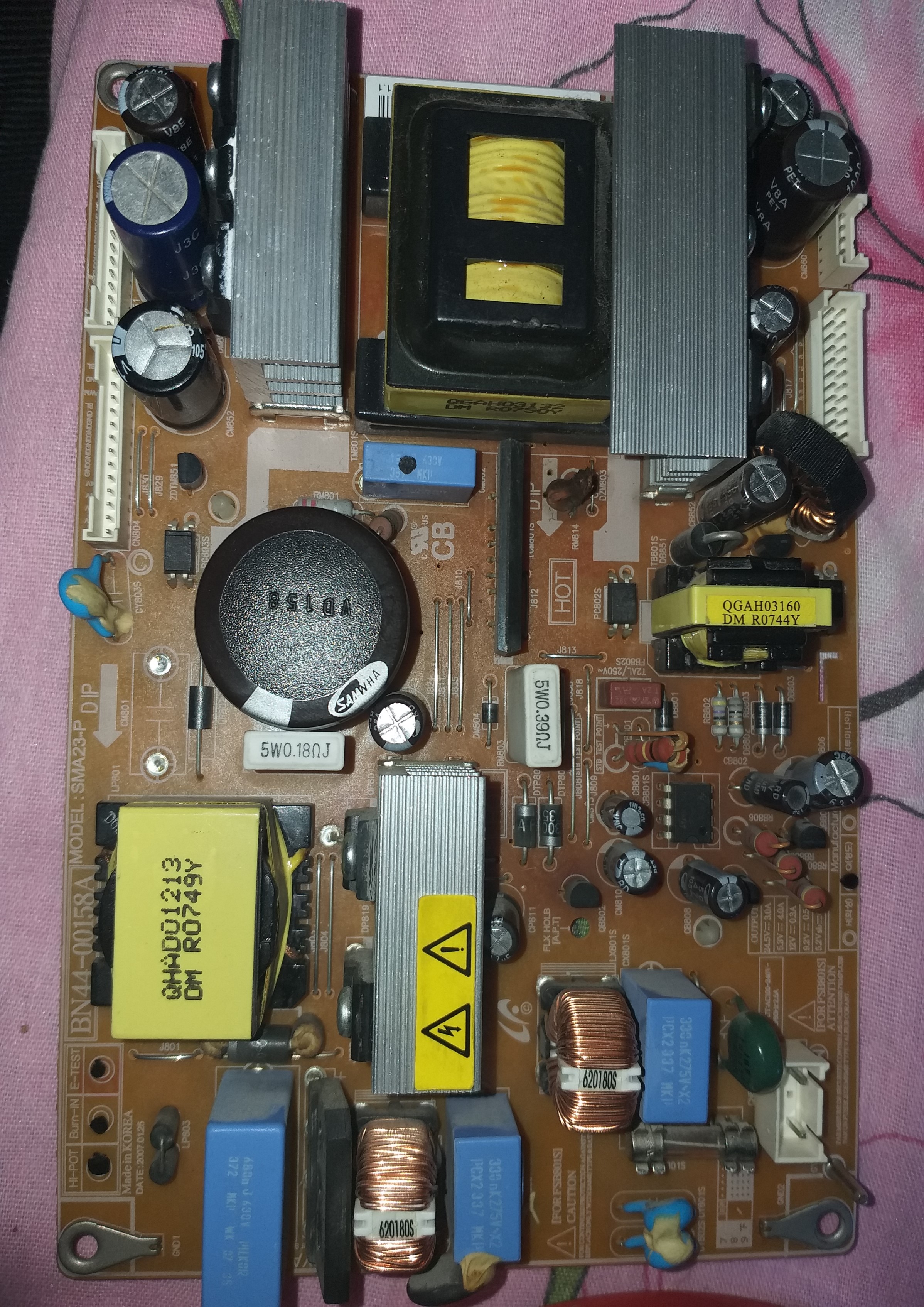

sursa SMA23P
stici2002
Mesaje: 5
Membru din: Dum Feb 17, 2013 3:46 pm
sursa SMA23P
Mesaj necitit de stici2002 »
La aceasta sursa am schimbat CM851 , Cm852 care erau umflati si tot nu porneste. Tensiunile sunt foarte mici !,5 - 2v , pe cond mare am 327v. Ar pute fi de vina diodele schottky ?
Re: sursa SMA23P
Tensiunea de 5.2V St.By, o aveți ?În primul rând aceasta trebuie (realizată cu VIPER 12A DIP) , apoi tensiunea PFC (Power Factor Control- realizată cu TDA4863) =380-400V) fără care nu pornesc celelalte tensiuni.Diodele Schottky se defectează rar.Schimbați toți condensatorii din primarul sursei chiar dacă i-ați verificat cu ESR.Nu omiteți siguranța FB802S.Succes!
Mai jos aveți schema.Sursele SAMSUNG se identifică după codul BN44-00xxx.
