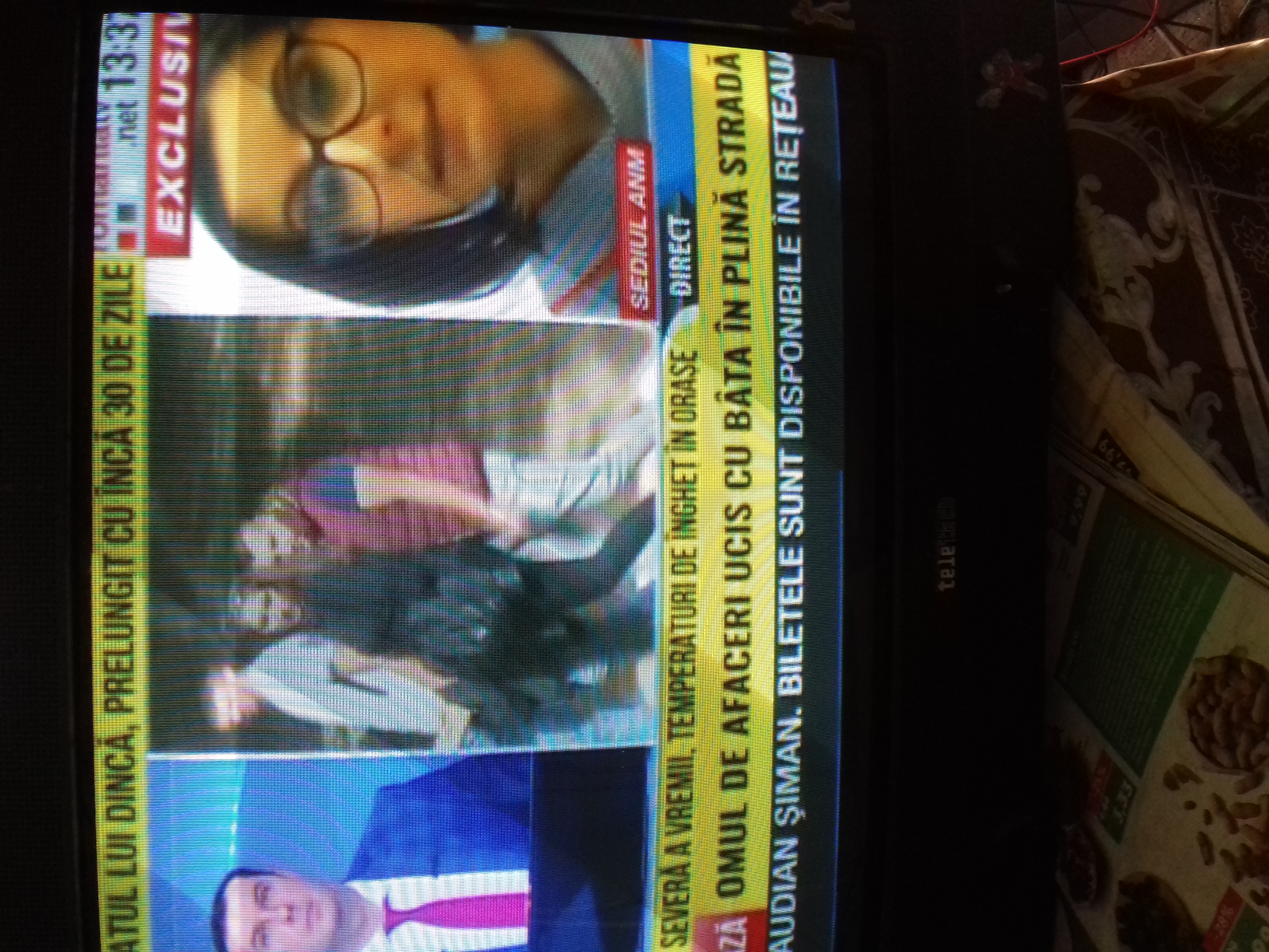

Buna ziua! Va rog mult dati- mi si mie o sugestie pentru defectul din atasament .Este pe un sasiu 11ak30 cu B.V. TDA8174AW.

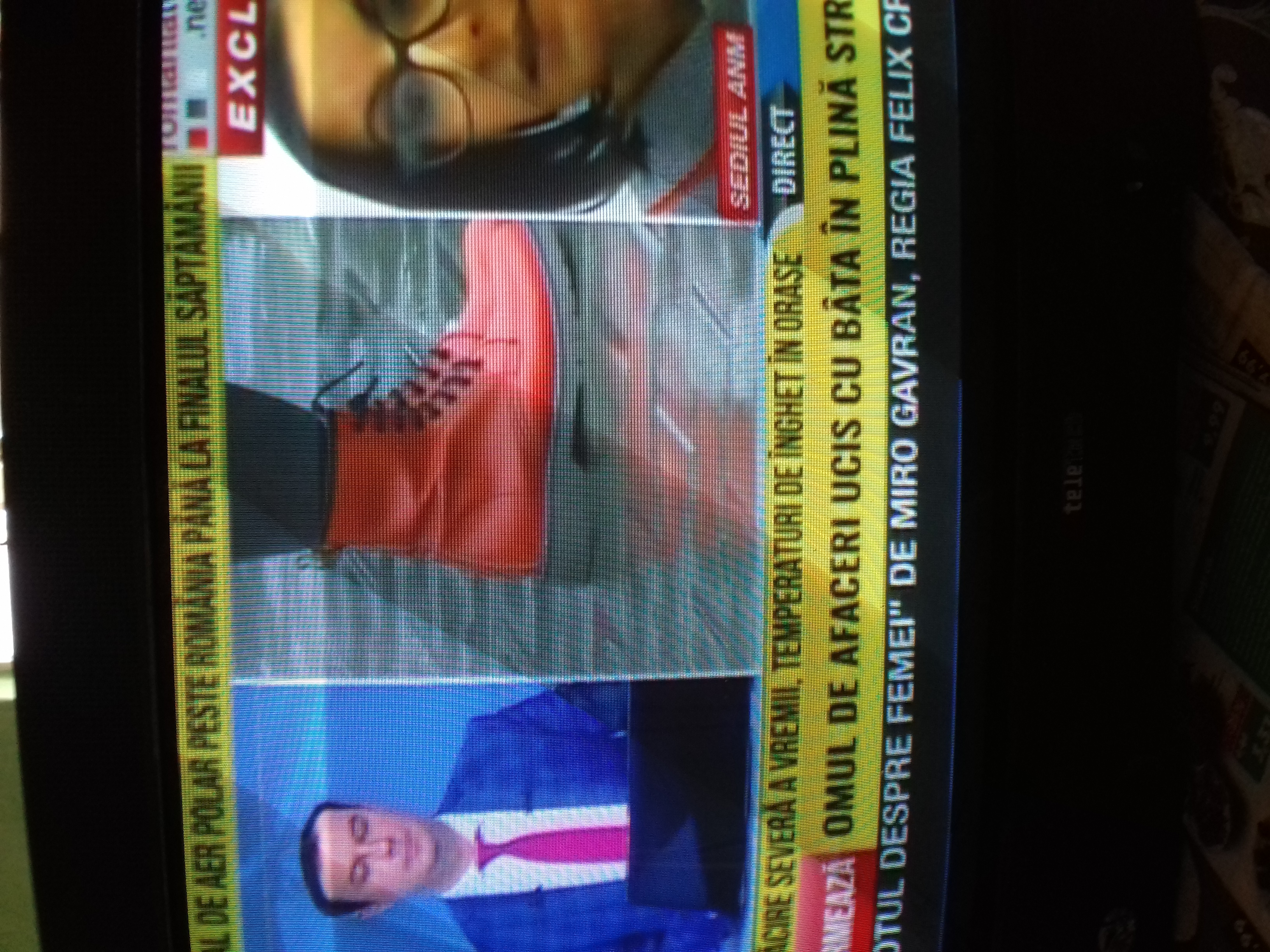

Nu mi-a reusit atasamentul. Incerc sa reatasez.Lipsa 3-4cm jos banda luminoasa sus .Ingustare imaginii in zona de impact cu banda luminoasa.
Re: Defect B.V.
electrolitici uscati in etajul cadre...trebuie intervenit repede, pana nu distrug integratul (nu se mai gaseste)....eventual schimbati toti cu unii noi de calitate, inclusiv cel din baza finalului linii
