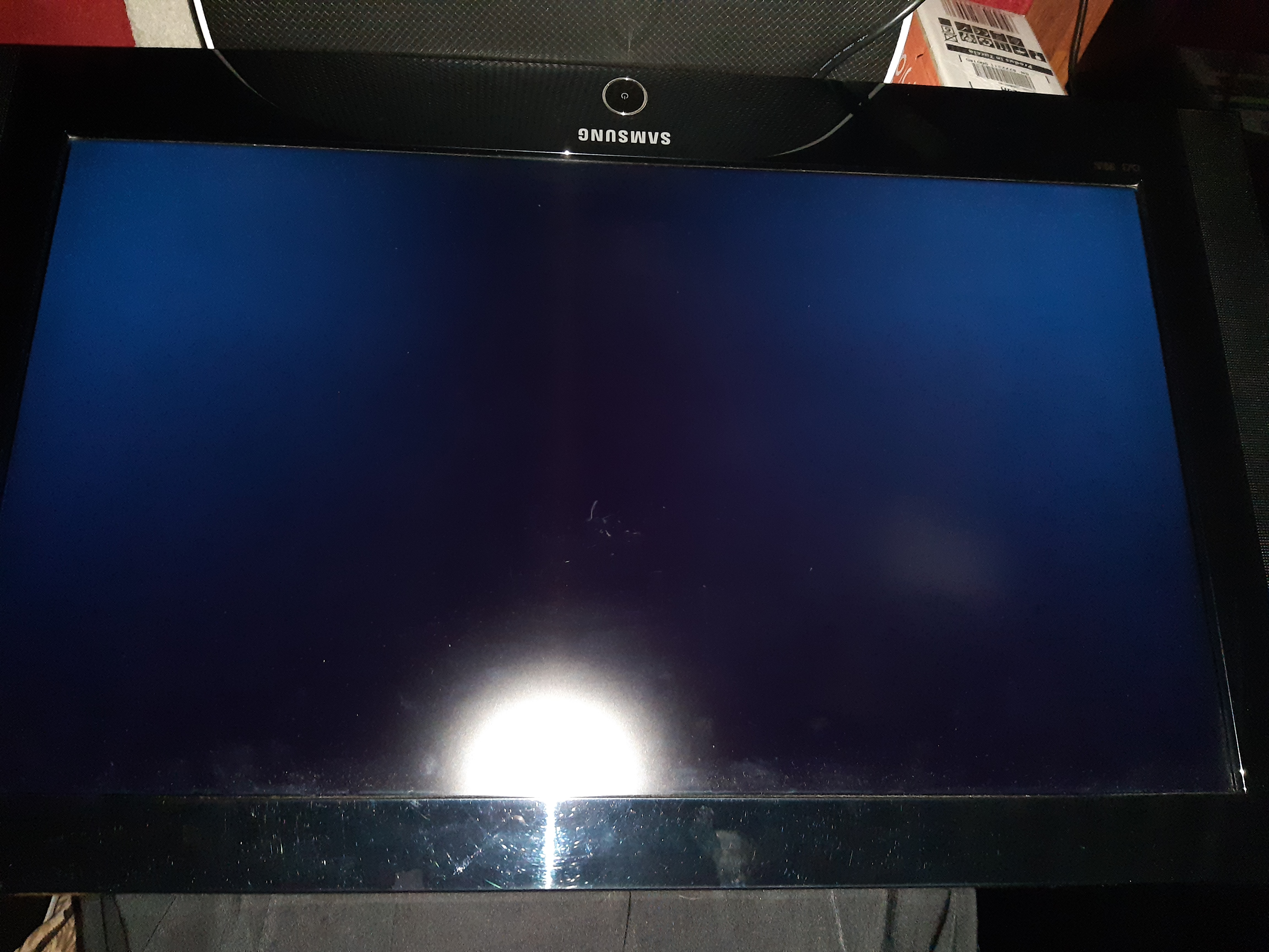

Buna ziua am acest model de Samsung ,sursa :BN44-00213A .....Main Board model :BN41-00980C .....T-con V315B3-C04 ....defectul se manifesta ,porneste din butonul de pe panou si apare pe display o nuanta de albastru sters ,sonor este si cam atat (mentionez nu vede telecomanda )am comandat un main board aceiasi problema ,lampile stau aprinse ....am masurat tensiunile de la sursa care pleaca pe main board si sunt :13V -13V-5V-5V .Daca ma poate ajuta cineva cu ceva solutii va multumesc.

Pe t-con aveti o siguranta de 3,5amperi marcata cu UD , verificati dak e buna !1

Da domnu dan-a2 asa a fost acea fuzibila notata cu UD smd a fost arsa am inlocuito si televizorul functioneaza normal .Multumesc mult pentru solutie .Ozi buna .

Deocamdata tinel la proba , la mine a fost defect si un tranzistor smd mosfet defect parca notat cu Q2
Cu schimbarea sigurantei nu a mers decat vreo 15 minute !1
