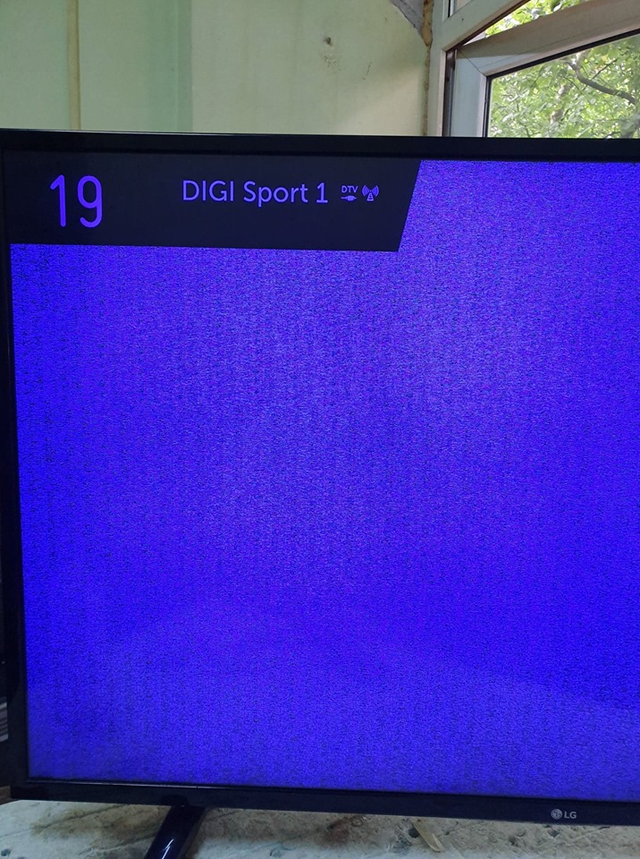

DESCRIERE DEFECT: Tv functioneaza ,are sunet ,dar fara imagine indiferent de sursa se semnal externa,analogica sau digitala : selector(semnale tv analogice si/sau digitale),intrari HDMI,SCART,etc!! Cuplat la net ,la fel ,imaginea e lipsa pe videoclipuri ,doar pozele sant vizibile!! E ca si cum NU ar putea decoda informatia video MPEG-4 indiferent de sursa de provenienta,reusind sa decodeze doar semnalele jpeg,de exemplu,poze !! Tv-ul e adus din Germania .....clientul fiind lamurit ca nu are probleme ci are nevoie doar de......telecomanda!! Ce am incercat : resetare din fabrica...niciun rezultat!! Reinstalare canale : tara Romania .....deoarece era pe tara Anglia....dar niciun rezultat ,aceeasi problema!! Suplimentar ,ledurile sant cam pe duca,avand o tenta pronuntat albastruie iluminarea panelului!!

Am omis un detaliu : cuplat prin cablu SCART la un alt lcd cu mufa scart,apare imaginea CORECTA pe celalat tv inclusiv sonor!!

Niciun rezultat dupa actualizare soft ,on line,de pe net !!! Scrie ''actualizare reusita'' si imaginea tot lipsa....!! Tind sa cred ca e ceva defect hardware....nu software!! S-ar putea ca t-con sa nu fie capabil sa redea doar format jpeg (poze) iar mpeg-4 (imagini video) sa nu poata? Stiu ...suna ciudat....dar !!!??
Re: LG-43UF6409
Ce e derutant este DE CE prin cablu SCART reda si video pe un alt tv!!! Asta m-ar duce cu gandul la defect de t-con,cablu panglica de legatura iintre t-con si placa de baza...panel!! Dar e ILOGIC si asta din moment ce POZELE le reda pe panel!!

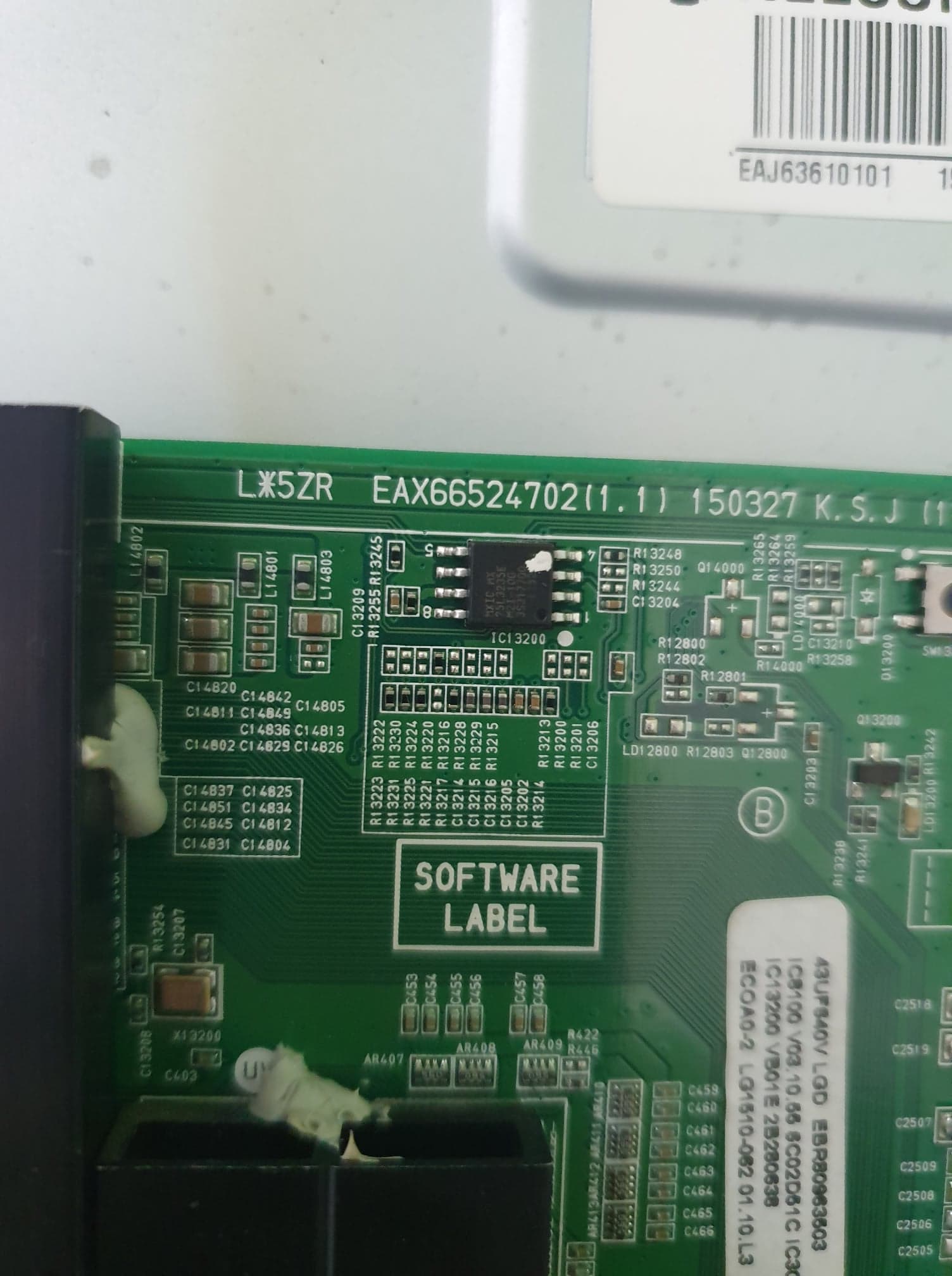

Am dat jos memoria spi IC13200 de pe placa si fara ea NU mai apare nimic,nici OSD ,meniu,etc decat sunet si muta programele ,iluminarea panel functionala !!! Posibil ca softul din ea sa fie alterat !! Nu am gasit nicaieri soft pt acea memorie si acest tip de panel!! Este ceva la rusi ,dar e alt model tv si alt panel! O scrie cu programatorul(RT809H),dar imi da eroare la verificare daca a scris-o corect sau nu si nu am relipit-o asa cu eroare la verificare ci i-am rescris datele salvate din ea si acelasi rezultat!!
