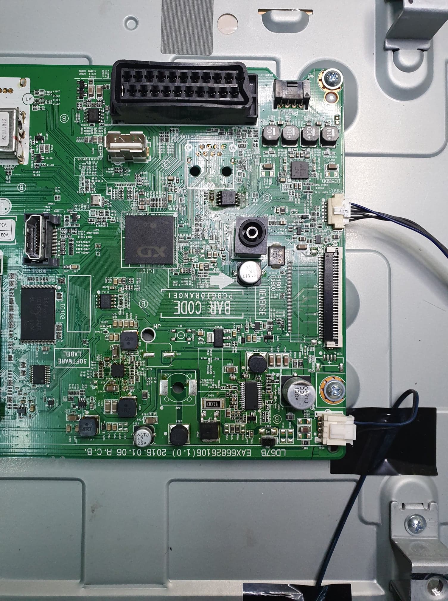

Defect specific,scurt controler leduri MP3378E! Nu porneste din st-by! Barete schimbate noi,cele vechi luminau slab culoare ...mov!! Inlocuit controler ,cumparat de pe OLX cu 10 lei...dar tot nu porneste iluminarea!! Pe iesire pin 23 spre poarta tranzitorului mos fet ....lipsa impuls!! Cu integratul nou lipit pe placa ,masurat ohmetric intre pinul 23 si masa am doar....18ohmi!!! Nu ar avea voie asa ceva!! Cu integratul scos de pe placa....dispare scurtul.....de 18 ohmi!! A mai patit cineva sa cumpere integrat MP3378E nou...defect?!?!
