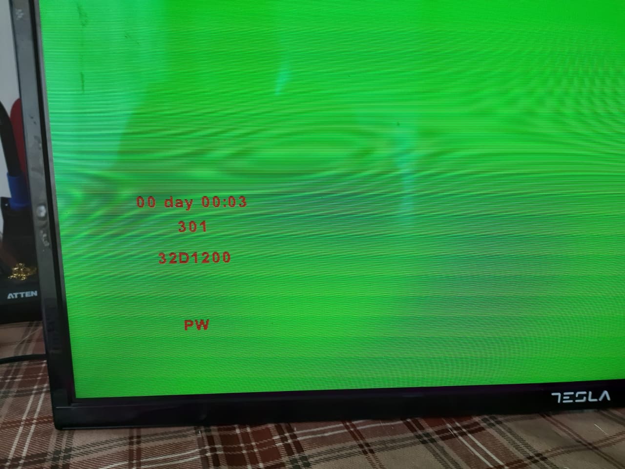

Dupa ce porneste arata asa ,face asa pe toate culorile .Ce vedeti ca scrie acolo asa arata pe alb,rosu ,verde.si se repeta fenomenul.

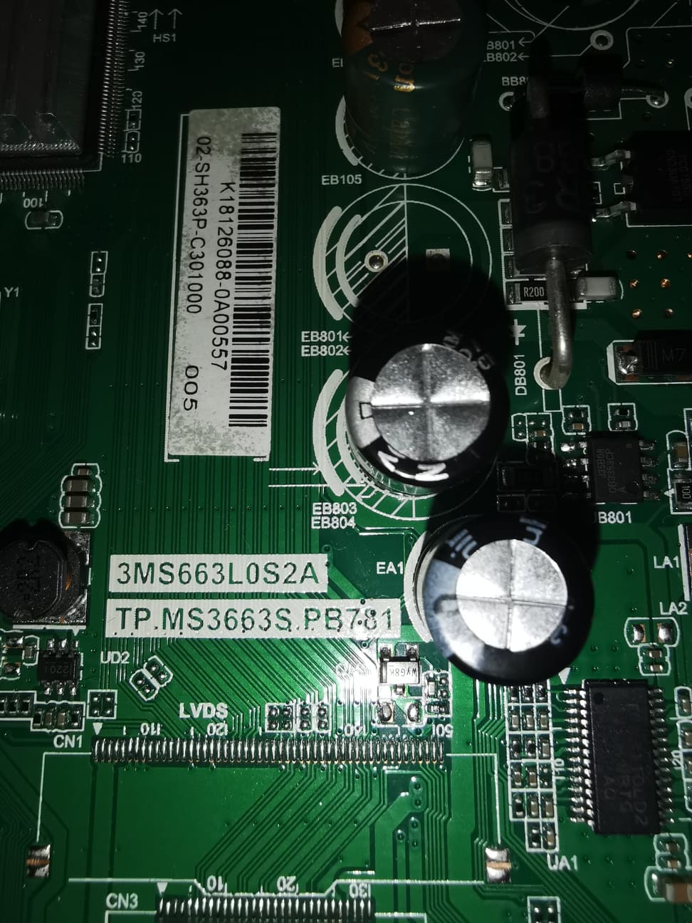

Re: Tv TESLA Model:32T319BH.
Scris: Dum Oct 03, 2021 9:26 am
de schiopuion
Scris: Dum Oct 03, 2021 9:52 am
de PETRE
punctul pe care l-ai pus intre 7 si 8 este de fapt o trecere metalizata pe cablaj
este o greseala suficienta ca atunci cand cauti sa nu gasesti nimic

Este defect de soft s-au este alt defect ce spune-ti?
Scris: Lun Oct 04, 2021 3:01 pm
de PETRE
cel mai probabil se rezolva cu recrierea memoriei
poate o fi si alta rezolvare pe care o stie doar chinezul
totodeauna, salveaza binul original
