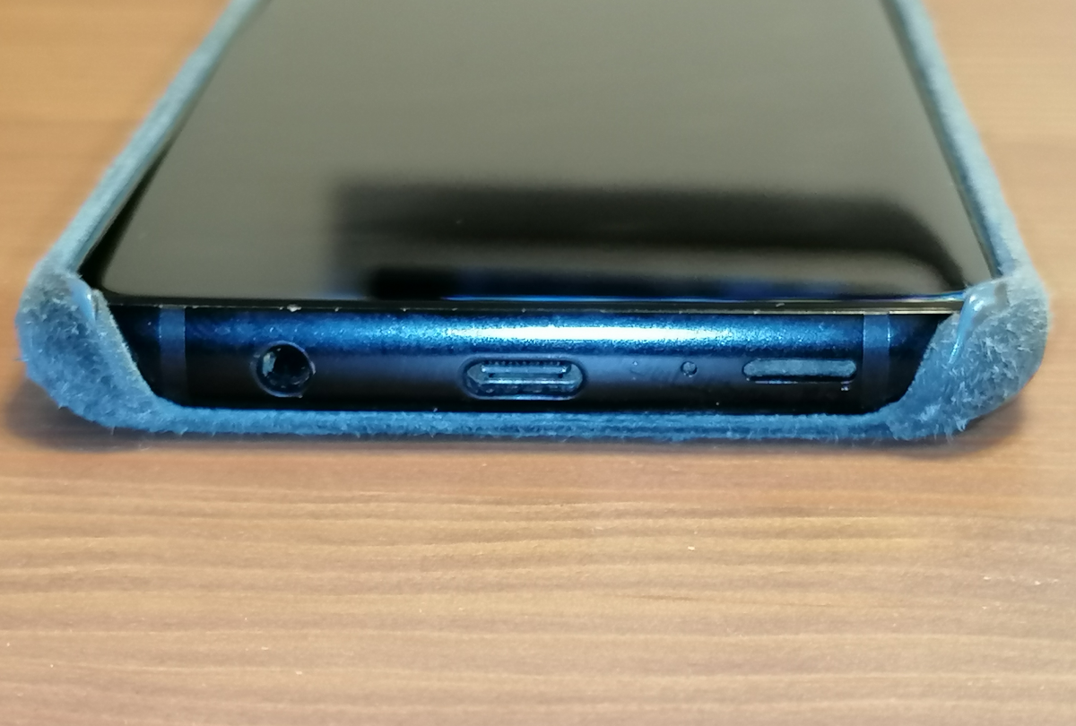

Daca ții telefonul permanent in buzunar, in mod sigur, mai devreme sau mai târziu vei întâmpina aceasta problema.
La un moment dat observi ca apar ceva probleme de contact atunci când vrei sa pui telefonul la încărcat. Daca tragi o privire mai atenta vei observa ca mufa încărcătorului nici măcar nu intra toata. Acest lucru se datorează depunerilor de scame din țesătura buzunarului tău, pe care, la fiecare introducere a mufei încărcătorului le-ai îndesat la fundul mufei de pe telefon, formându-se acolo un strat suficient de consistent.
Va spune unul care tocmai a pățit-o /207/
Rezolvarea este pe cat de simpla, pe atât de delicata. Cu ajutorul unui bold care sa încapă lejer in mufa, multa lumina si eventual o lupa, se trece la scoaterea acelei depuneri fără a forța in vreun fel plăcuta cu contacte din mijlocul mufei.
Vei fi fericit deoarece tocmai te gândeai sa mergi cu telefonul la reparat sau sa-ti cumperi altul.
