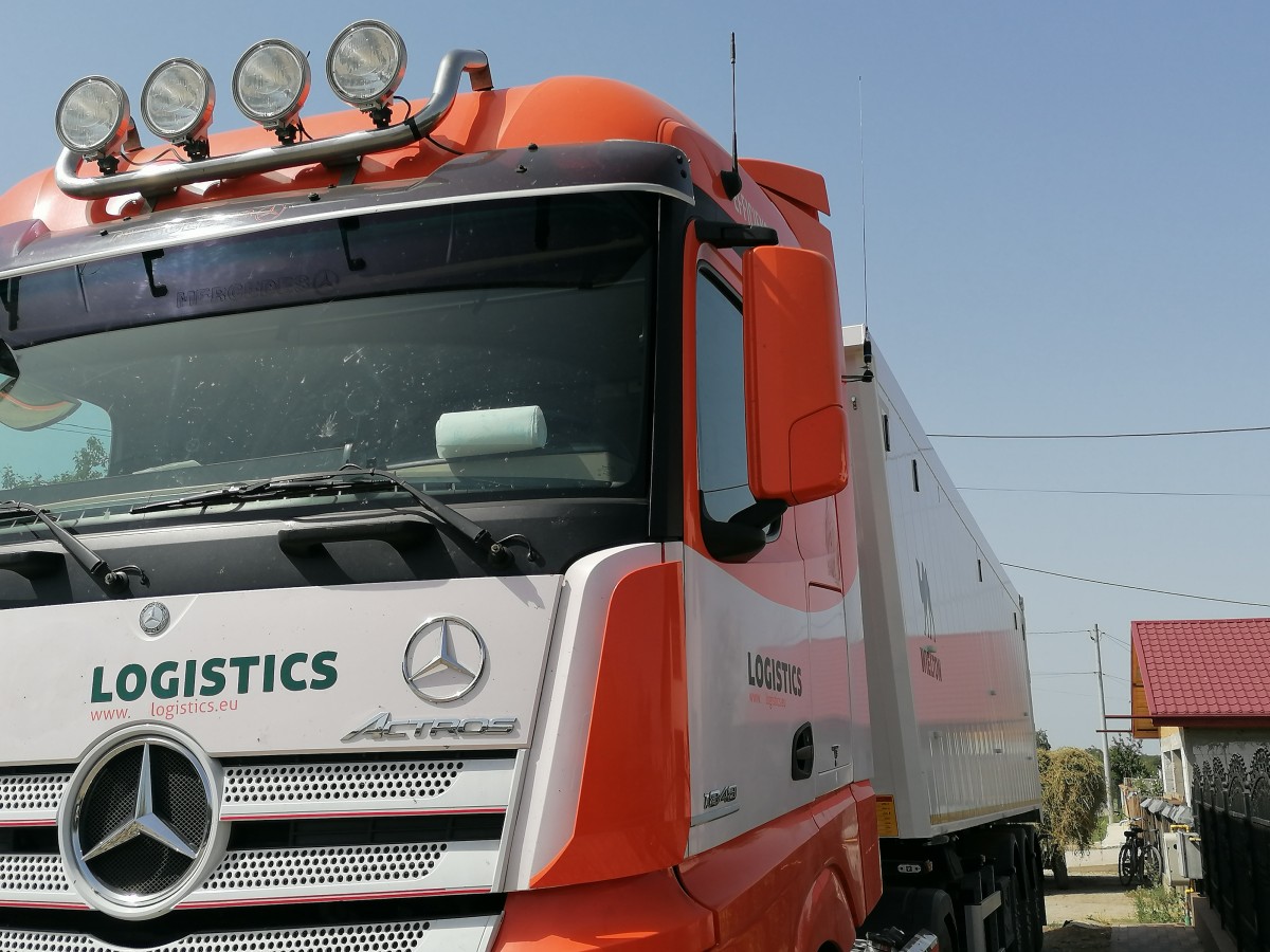

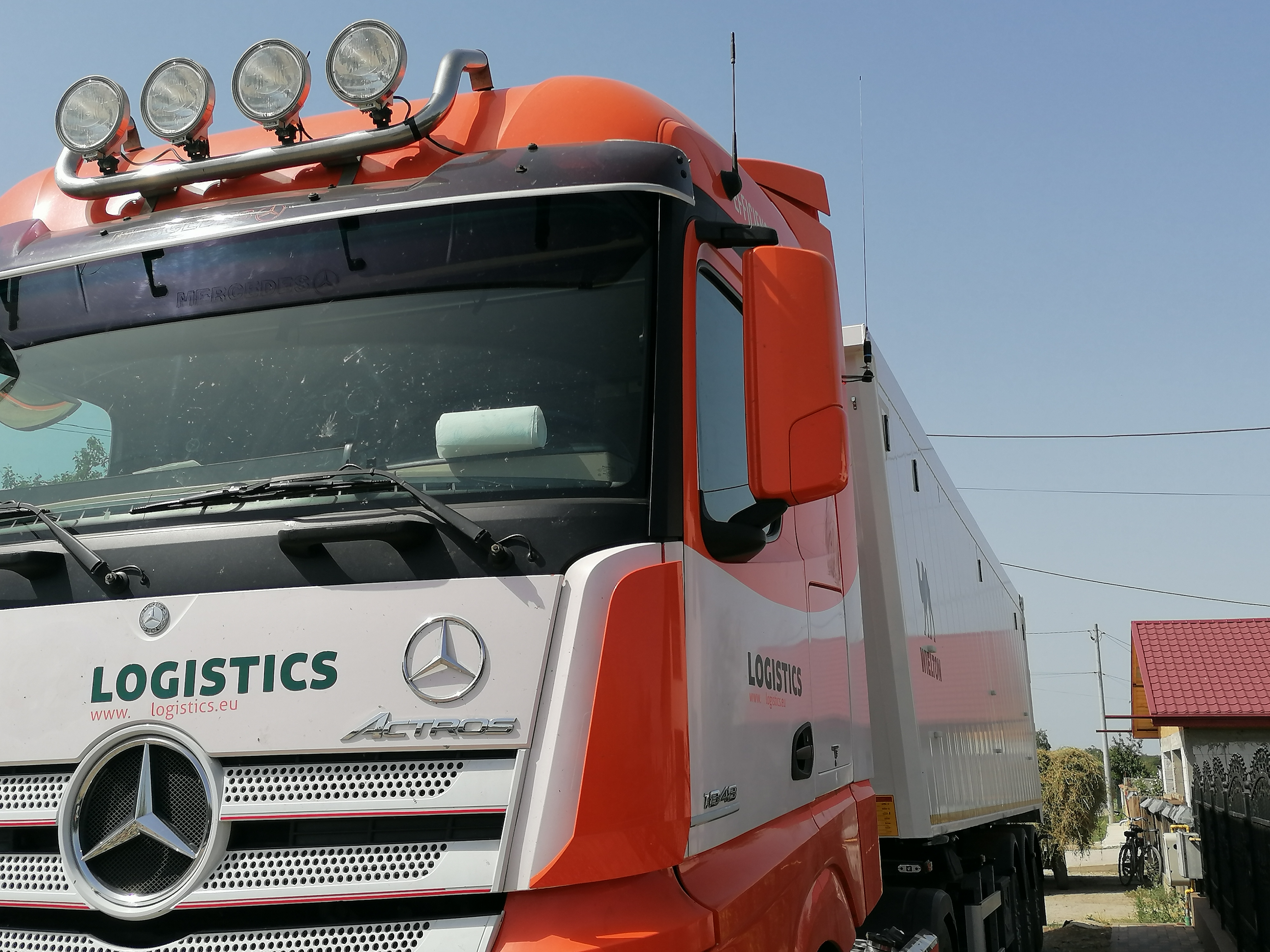

Stabilim locul unde montam antena: Aceasta trebuie sa aibă vizibilitate în fata, deci o montam undeva în lateralul sau în fata cabinei. Nu montați antenele ascunse în spatele cabinei, nu va funcționa bine și nici la oglinda, nu va avea plan de masa și deschizând ușa de multiple ori se va întrerupe cablul.

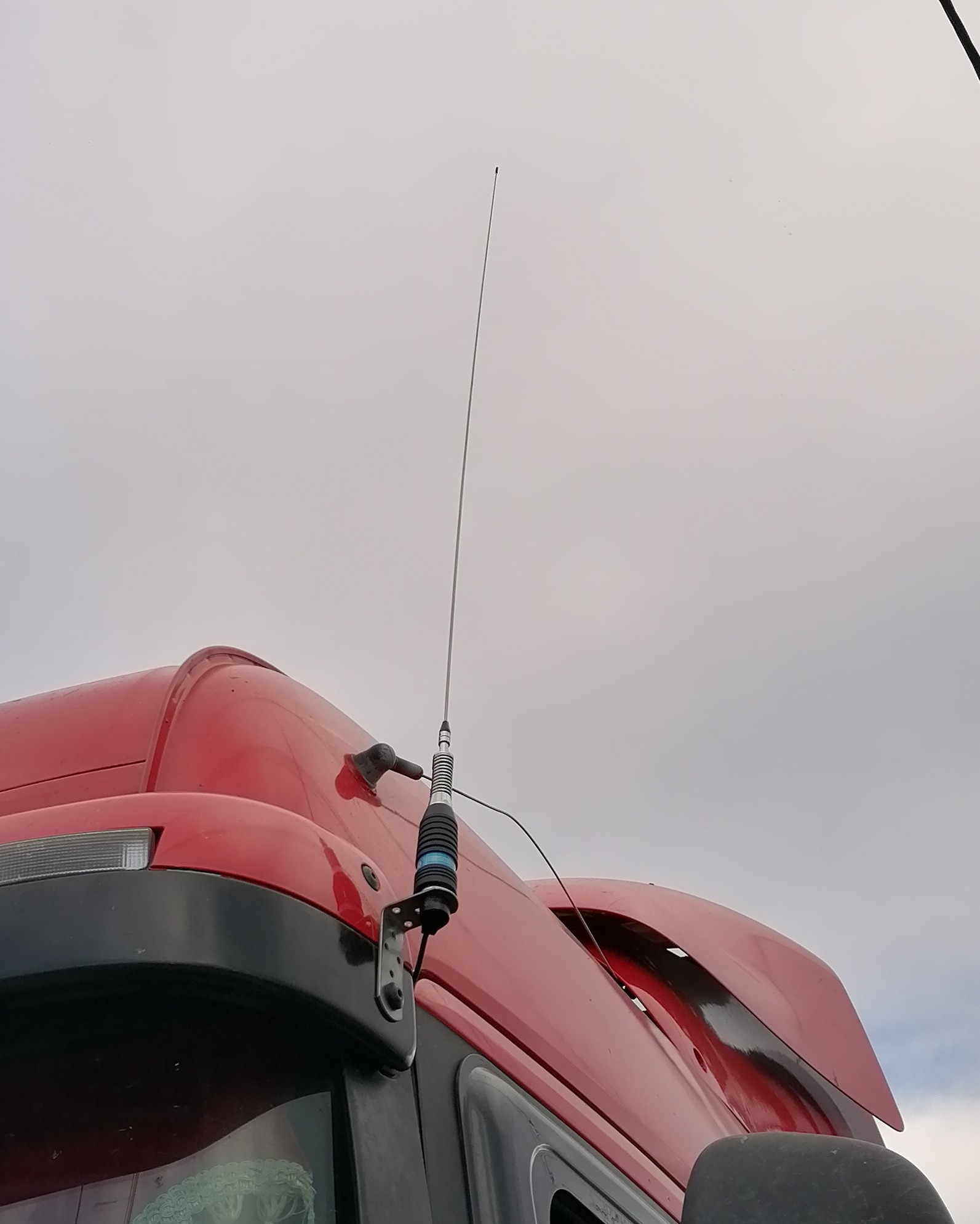

Un loc ideal (acolo unde permite) este parasolarul de la parbriz, se montează pe unul din șuruburile de susținere un suport tip L, dacă se poate cu L-ul în jos pentru ca antena să fie cât mai jos, orice centimetru contează pentru a nu lovi cu antena de obstacole. Șurubul se curata bine de tratamentul de culoare neagră pentru contact bun, suportul de tip L se montează ultimul astfel încât să fie presat de „floarea” șurubului. Se folosesc șaibe galvanizate, se pune multă vaselina în filet și în zona de contact. Se poate monta după caz suport tip L1 https://colegu.eu/produs/prindere-anten ... orma-de-l/ sau mult mai indicat suport tip L2 pentru ca antena să fie mai departe de cabina https://colegu.eu/produs/prindere-anten ... orma-de-l/ găsiți în link-uri detalii despre ele, dimensiuni, etc.
Alți suporti speciali pentru antene pot fi văzuți aici: https://colegu.eu/categorie-produs/acce ... antene-cb/

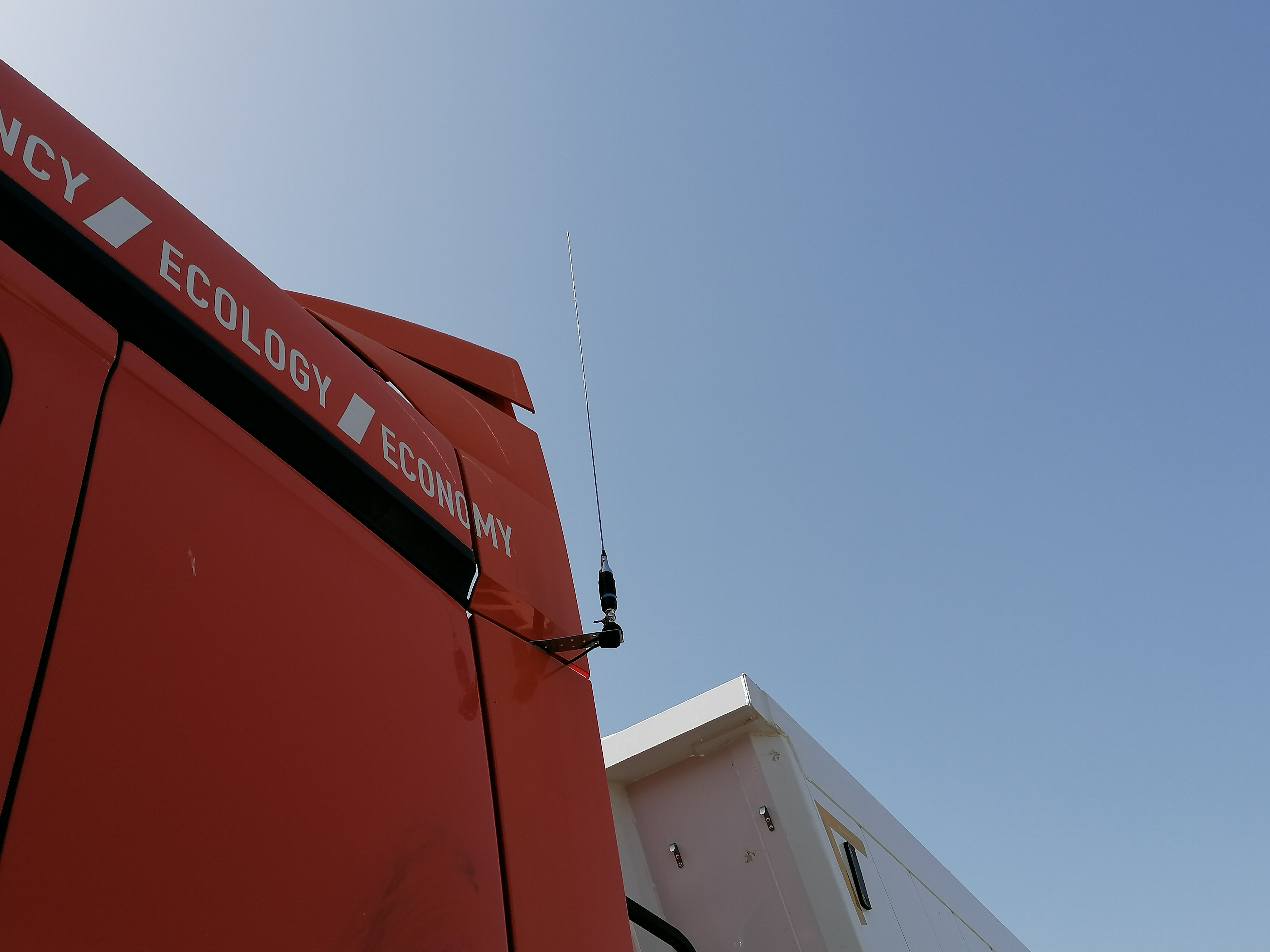

Alte locuri unde se poate monta antena: Unii colegi care au înțeles importanta antenei au acceptat găurirea cabinei, drept urmare am montat suport tip L2 în lateralul cabinei, la colțul dreapta sus al ușii, prins cu 4 șuruburi autoforante de 2cm galvanizate (se găsesc la orice depozit cu materiale de construcții), aveți grija cat strângeți ca sa nu taie filetul. Acest suport asigura o distanța de 15cm a antenei de cabina, astfel încât lobul de radiație al antenei sa nu fie mult afectat.

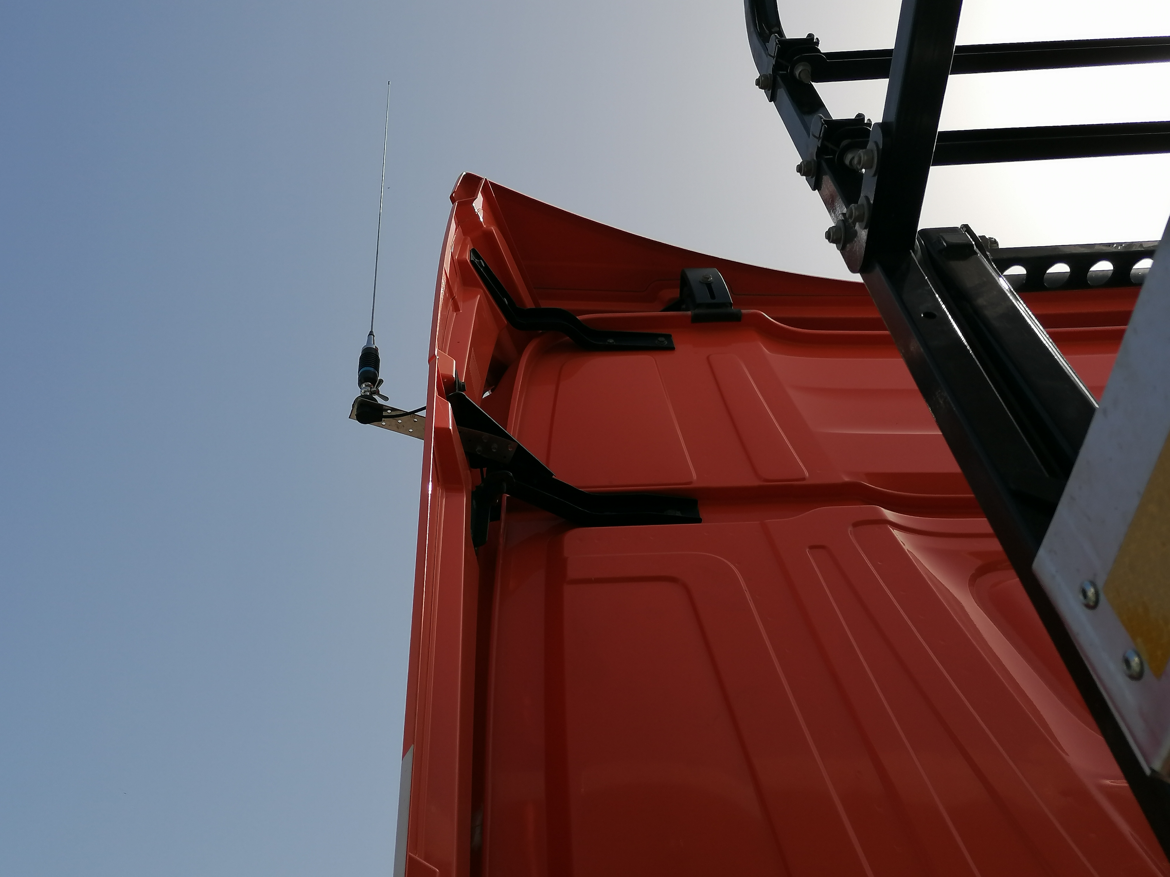

Un alt loc bun la unele camioane este pe suportii flapsurilor din lateral/spatele cabinei, însă nu am cum explica aici, mergeți la specialist.
Nu prindeți suportii în nituri, acestea prin joc și va apărea un contact de masa imperfect în ritmul vibrațiilor antenei la frecarea cu aerul.

Mai pun niste poze.
