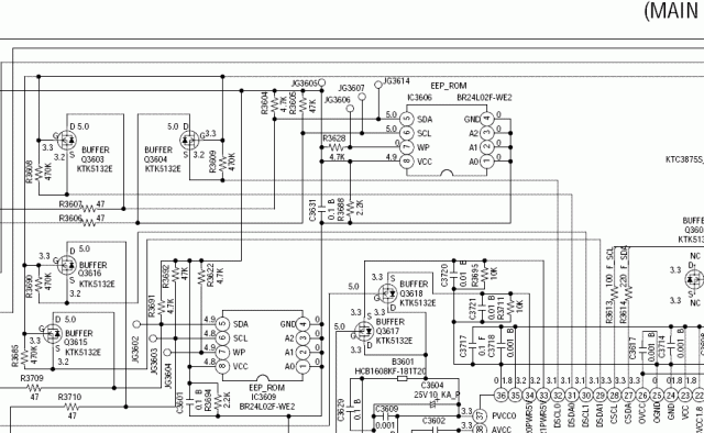

Deci acest tv mi-a scos fire de par alb, am aceeasi problema , nu apare ledul de st-by, pe sursa sunt ok, am tens. de st-by 5v am si pe procesor tensiunile de 3,3 si 1,8 v , nu am probleme pe magistrala SDA/SCL si totusi nu porneste nici macar in st-by. Eu din fericire cu greu am gsit schema care este in proportie de 99 % egala dar este de la un sharp. placile sunt identice din ce vad eu. Atasez schema in format pdf si va rog sa ne ajutati daca aveti idee.

Re: TV LCD ORION model TV32RN1 service manual
Dupa cate vad in schema bulangiu' are doua memorii, le-ai scos pe amandoua?

CE-MI ARATATI DUMNEAVOASTRA SUNTA EEPROMURILE DE PE HDMI1 SI HDMI2 LA CARE MOMENTAN NU AJUNGEM DEOARECE NU AVEM LED DE ST-BY .
PROBLEMA MEA SE AFLA PE PROCESORUL PRINCIPAL AL PLACII DE BAZA CARE NU SE INITIALIZEAZA (PROBABIL) SI SE AFLA LA PAGINA 28, EEPROMUL DE CARE ZIC ESTE NOTAT CU IC 801.
DACA MA INSEL VA ROG SA MA SCUZATI !
Asa este, am tras un ochi repede pe schema si m-am pripit un pic, dar trebuie sa tinem cont ca au totusi un element comun, respectiv semnalele SDA-SCL. Eu le-as scoate totusi pe rand pentru o proba (ai grija sa nu le incurci).
Verifica si prezenta tensiunii RESET in pinul 8 procesor.
Deconecteza si SCA-SCL la selector.
Trebuie vazut daca procesorul se alimenteza bine la toti pinii.
