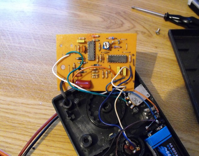

Eu am un astfel de aparat inca de acum vre-o 7 ani, face treaba minunata. L-am procurat printr-o cunostinta de undeva din Buc. in sensul ca am cumparat doar placa avand componentele plantate si am cumparat un instrument analogic de doi lei. S-au pupat de minune, l-am etalonat cu rezistente.
Montajul este realizat cu doua integrate dar nu stiu ce-i cu ele deoarece cine l-a realizat a sters seria de pe ele.
Ma nemultumeste un pic deoarece daca il uit pornit imi termina bateria de 9V.

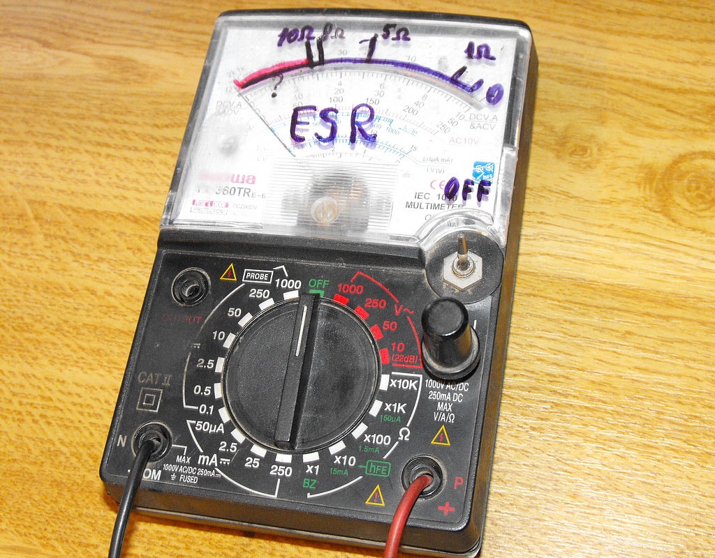

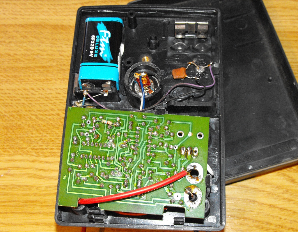

Iata cateva poze cu ESR-ul meu. Dupa cum se vede placa s-a potrivit perfect in aparat iar carcasa a avut pana si locas pentru bateria de 9V. Am montat un comutator on/off si un led care indica starea on si ma ajuta sa nu-l uit pornit.
Daca recunoaste cinva montajul si stie ce integrate ar putea fi, rog sa aplice aici.

daca mai este de interes, sint LM324!sint facute de mine.daca mai doreste cineva cablaje gata facute, mai am vreo 20 buc.

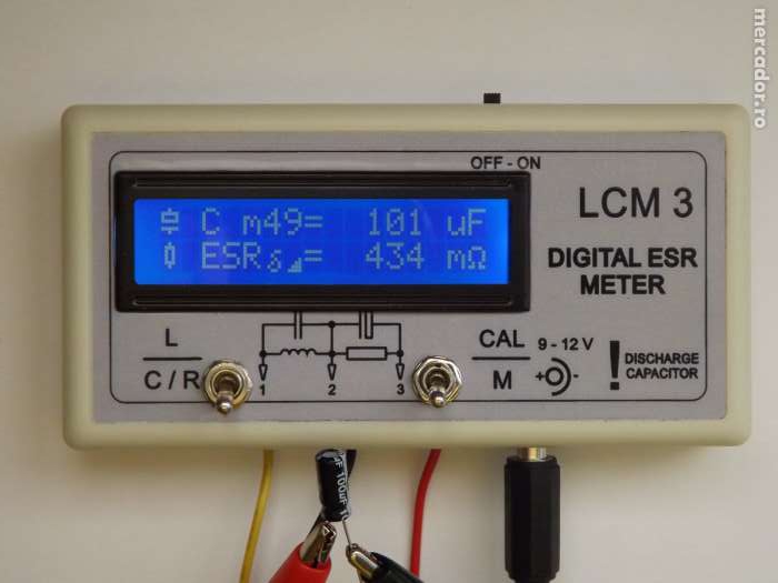

Nu e mai elegant LC-meter cu pic şi display? Sunt la modă acum şi nu sunt scumpe.

Re: Esr-metru
Uite un exemplu aici.
