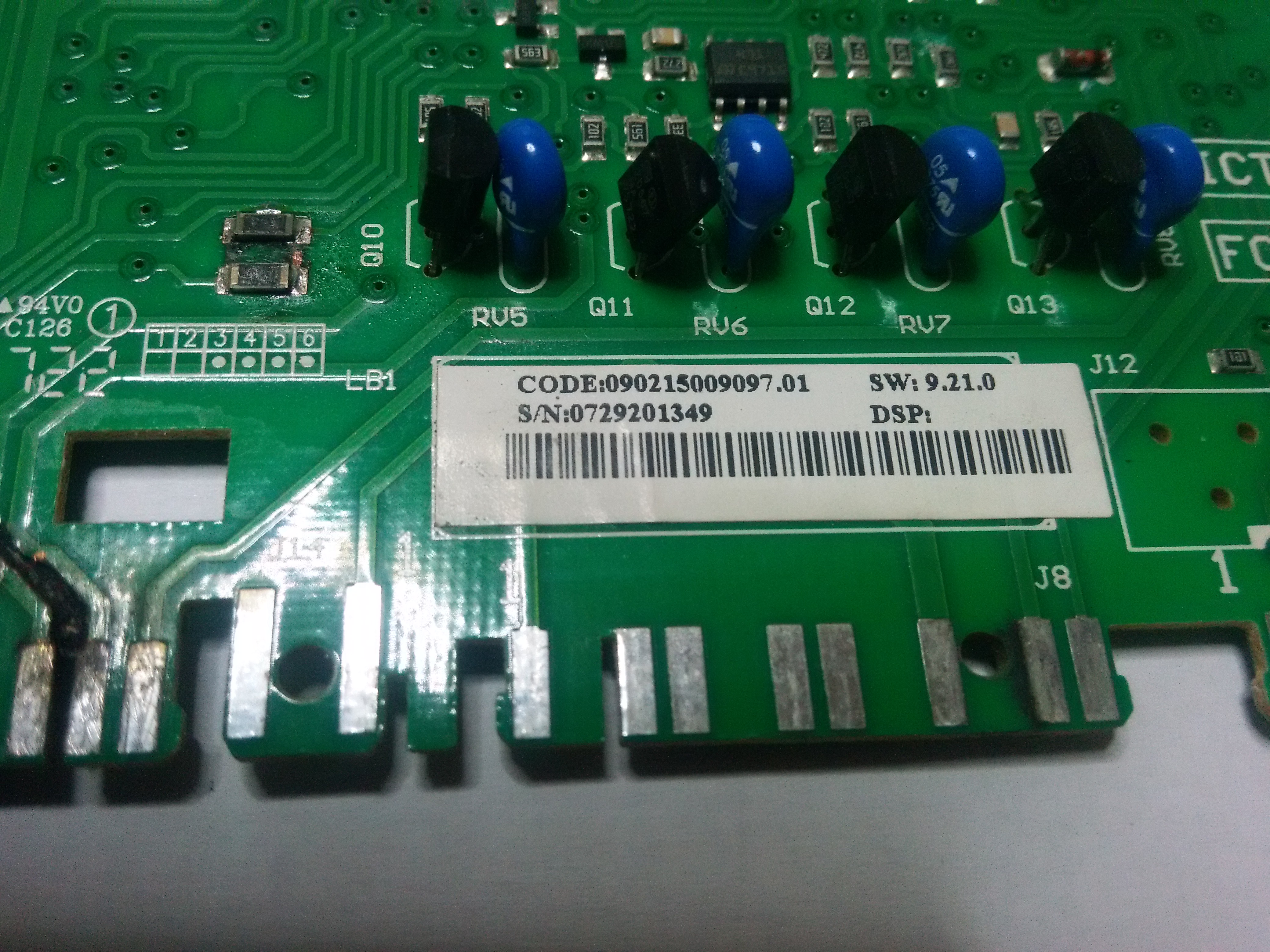

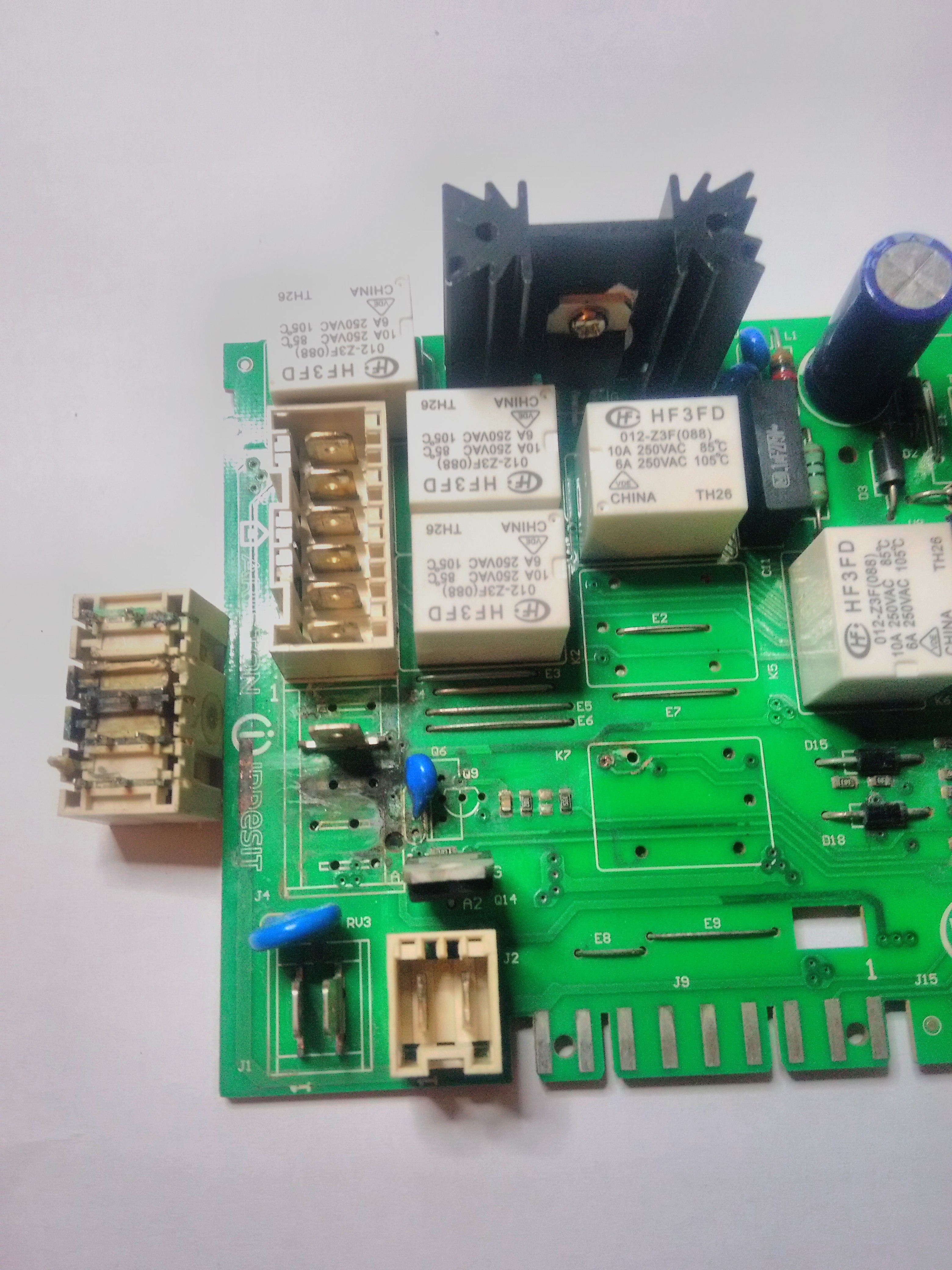

Buna seara,
am gasit pe placa electronica Q9 si doua rezistente smd arse daca ma puteti ajuta la identificarea lor, atasezi cateva poze in link-ul de ma jos.
va multumesc.

Am rezolvat problema Q9 este triac ZO607, cele doua smd-uri 5.6k

Salut ,ai refacut cablajul de sub mufa ,linga triac ?Rezistentele de 5,6Kohm sunt conectate in paralel ,mai este o rezistenta de 1Kohm in acel circuit + altele , verifica tot circiutul +traseele de cablaj . Q9 este triac ZO607 dar putea sa fii fost un alt triac cu alta ordine a picioruselor ,asa ca verifica daca-i montat bine. Codurile le gasesti in atasament :

Multumesc pentru coduri si sfaturi, erau ase si cele doua rezistente in paralel de 2.2k,am verificat pe cablaj la Q9 grila e in mijloc cum e si la ZO607 si MAC97,ledul care clipeste ese ledul4 deci cod F01-triac motor s-au F17 inchizator usa, triacul este bun o sa inlocuiesc si inchizatorul dar daca ea apa cred ca e bun,va rog sa-mi spuneti daca am stabilit bine codul de avarie.

Verifica conexiunile la motor (+traseul cablelor ), calitatea conexiunilor, periile(carbunii ), curatat colectorul si masoara cu ohmmetrul infasurarile pe motor si apoi pe conectorul placii.
La Q9 grila e in mijloc la ZO607 si la MAC97 numai ca lateralele sunt schimbate.
