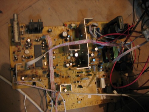

pune o poza cu sasiul...si notatiile integratelor pe cablaj

Buna seara nu am mai facut nimic cu tv-ul caci nu am mai avut timp componentele de pe sasiu sunt urmatoarele procesor 8821cpng4rj1, sunet LA 4267, cadre stv9302 si atasej poza sasiului

Pe cablaj nu sant scrise ceva tensiuni?!?! Nu e neaparat nevoie de schema daca tensiunile sant scrise pe cablaj!! In cazul care nu se geseste deloc schema compatibila sauta la suta ;cautati datasheetul ''jungloprocesorului''(expresie proprie) pe gogu si .....verificati tensiunile de alimentare !!! Pe selector ...sant ceva tensiuni?!?! Banuiesc ca este selector cu SCL/SDA....alimentat cu 5v!!! /207/

Dati-ne alt cod de pe placa, dupa codul SH 22-94V0, am gasit trei chestii total diferite.Asta,daca nu vi se potriveste ce am postat deja.
Incercati sa intrati in service mode, poate are ceva optiuni pt tuner :"Volum - de pe panoul frontal, tii apasat pana ajunge la min., apoi apesi tasta DISPLAY" ~ citat colegul Marius
