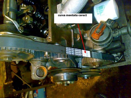

Vreau sa invatam cum sa montam corect o curea indiferent ca este de la distributie sau de la accesorii.
Am vazut multe curele montate gresit chiar de "meseriasi" si de aceea e bine sa stiti fiecare cum se face un motaj corect si este foarte simplu de constatat acest lucru.

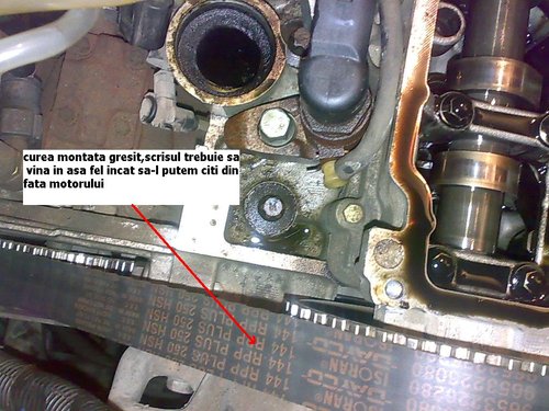

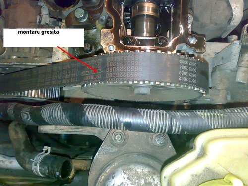

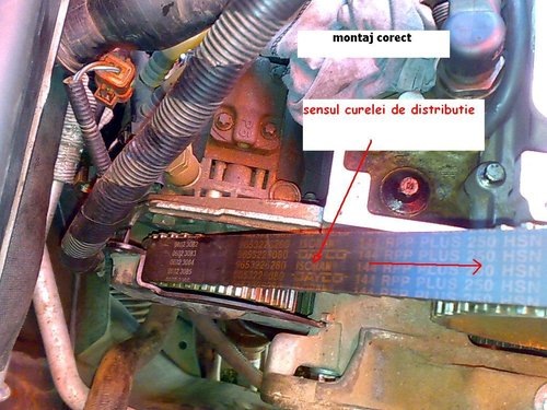

Majoritatea curelelor nu au sens se rotatie marcat pe ele si ca sa aflam acest sens privim inscrisurile de pe cureaua respectiva si intotdeauna trebuie montata in asa fel incat vazut motorul din fata,sa putem citi scrisul de pe curea si va expun cateva poze ca sa intelegem mai bine:
