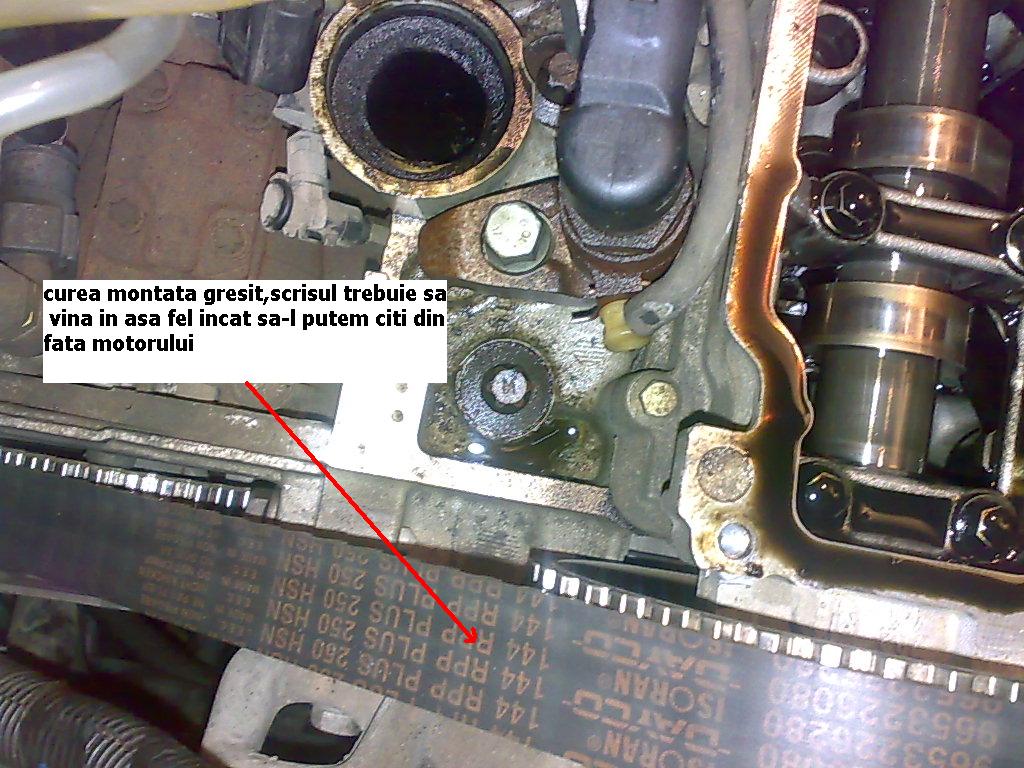

Vreau sa invatam cum sa montam corect o curea indiferent ca este de la distributie sau de la accesorii.
Am vazut multe curele montate gresit chiar de "meseriasi" si de aceea e bine sa stiti fiecare cum se face un motaj corect si este foarte simplu de constatat acest lucru.
Majoritatea curelelor nu au sens se rotatie marcat pe ele si ca sa aflam acest sens privim inscrisurile de pe cureaua respectiva si intotdeauna trebuie montata in asa fel incat vazut motorul din fata,sa putem citi scrisul de pe curea si va expun cateva poze ca sa intelegem mai bine:

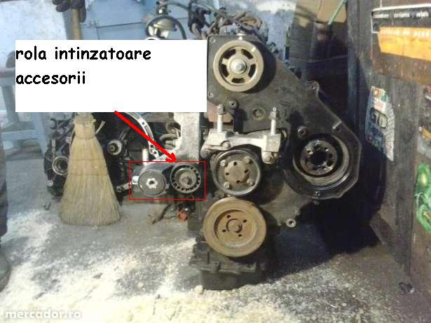

SALUT SINT NOU PE ACEST FORUM.POATE CINEVA SAMI SPUNA VA ROG CE INTINZATOR TREBUE SLABIT PENTRU A SCHINBA CUREAOA DE ACCESORII.FORD FOCUS 1.8 DIN 99.MULTUMESC ANTICIPAT /202/
Re: Montarea corecta a curelelor
Mesaj de bibanu47 »
Salut
Bine ai venit pe la noi.
Te rog sa nu mai scrii cu (caps lock)caractere mari deoarece asta se interpreteaza ca si cum ai tipa,striga la cel cu care dialoghezi.
Ti-am postat o poza mai jos cu rola de la accesorii care trebuie slabita la demontarea si remontarea curelei de accesorii.
