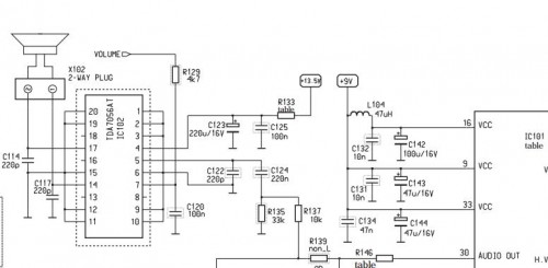

Buna ziua am o problema cu sasiul 12.2 beko,tv nu are sunet, tensiunea de alimentare ok,12v,m-am gandit ca ci sunet tda 7056a sa fie defect,as avea nevoie de niste ci echivalente , nu imi trebuie pin la pin,sau sfaturi in a remedia problema va multumesc.

TDA7056A are si reglaj de volum incorporat....nu are echivalent

verifica daca finalul se alimenteaza la pinul 4
verifica daca tensiunea de la pinul 7 se modifica atunci cand reglezi volumul
verifica cu osciloscopul daca ai semnal audio la pinul 5
abia dupa aceea il inlocuiesti atasez si service manualul complet

va multumesc pentru ajutor ci defect
