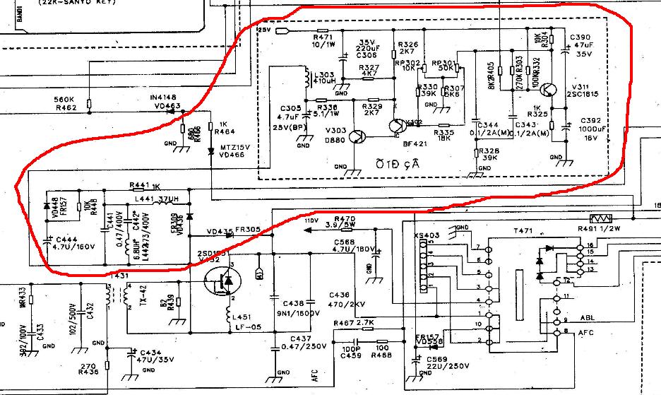

Imaginea are efect de perna.
Cum o rezolv?
Multumesc tuturor,pentru sfaturi.
Re: TV Buntz 1707
Probleme in corectia EW.....insista in zona incercuita.
