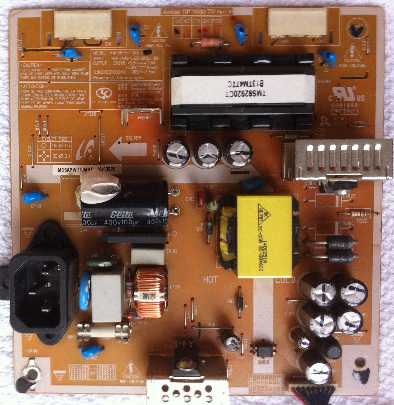

Salut tuturor,
Am acest "exemplar" la reparat, defectul "original" era ca nu avea imagine, restul: audio, sonor erau(sunt) in regula.
Am verificat:
1. lampile CCFL - 4 buc - toate in regula
2. tensiunile de iesire de pe placa de alimentare -> toate in regula;
3. condensatoarele din vecinatatea trafului invertor toate bune...
...am dedus ca ar fi traful invertor de vina, dupa identificarea acestuia, l-am inlocuit si "minunea" a funzionat... doar pt vreo 4 zile /2/ , am crezut ca, deh, piese defecte din fabricatie asa ca am mai cumparat un traf invertor TMS92920CT dar cu acesta se aprinde doar pt 2 sec si apoi se stinge...deci defectul poate fi si altceva...
Aveti vreo schema electrica cu tensiunile ce se vehiculeaza pe partea de invertor pt aceasta placa?
sau o sugestie ce ar trebui sa mai verific ca sa il repar? (m-am saturat sa cumpar traf invertor)
Placa de alimentare model: PWI1904ST
Multumesc anticipat!

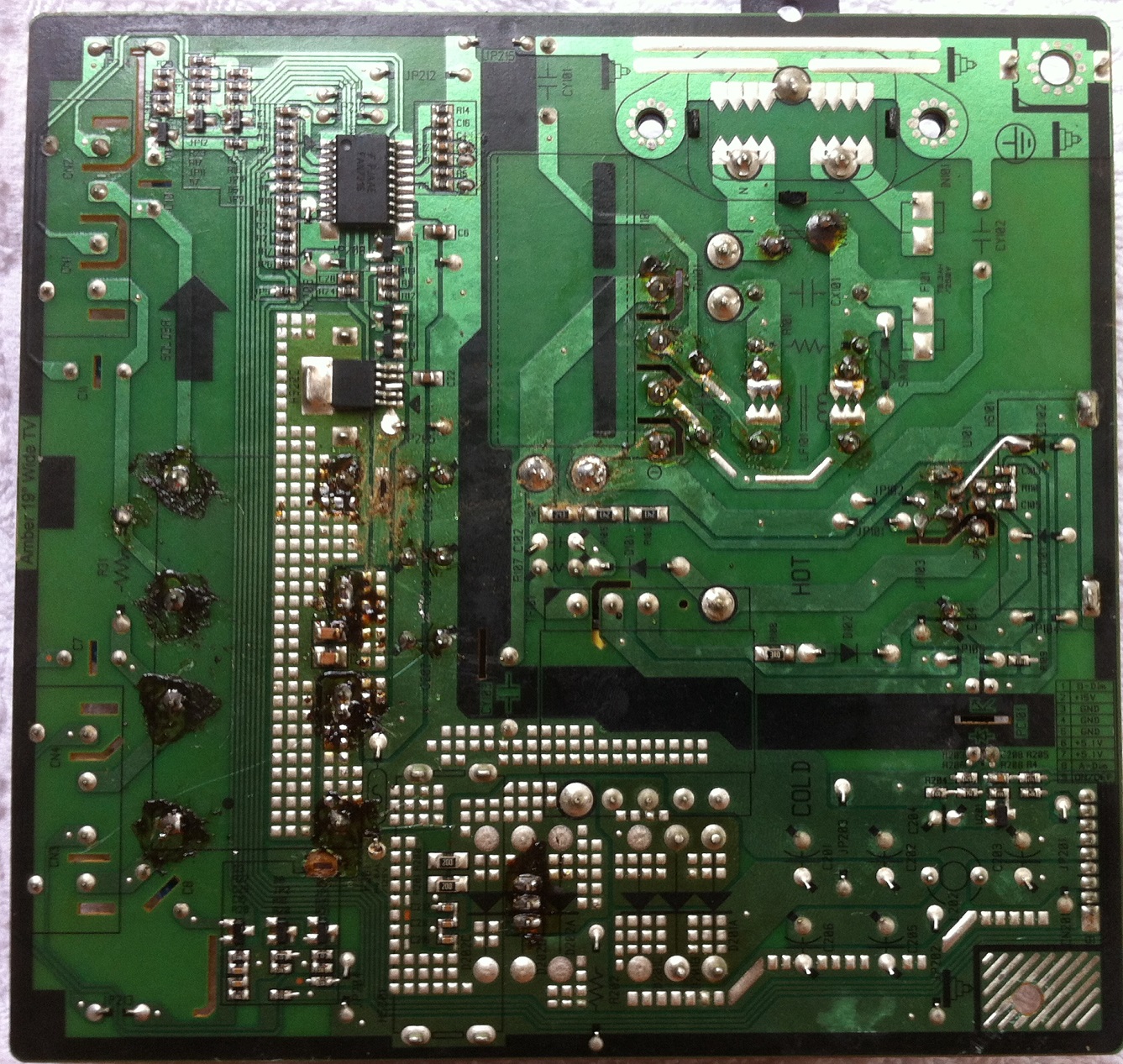

1.Curatati placa aia de sacaz mai intai sa se vada ceva....poate e vreun defect de contact
2.Ce tensiuni ati masurat pe partea de invertor? Banuiesc ca 24v ar trebui sa existe pe acel ''multifet''(expresie proprie)!
3.Ce controler are invertorul?ON-OFF primeste controlerul,pe langa alimentarea de rigoare?
4.Cum ati testat neoanele,cu alt invertor? Posibil sa nu fie ele defecte ,ci contactele la cuplele lor ....defectuoase!
Ok rezolv acest inconvenient, tocmai acest "defect de contact" am vrut sa il elimin reimprospatand lipiturile

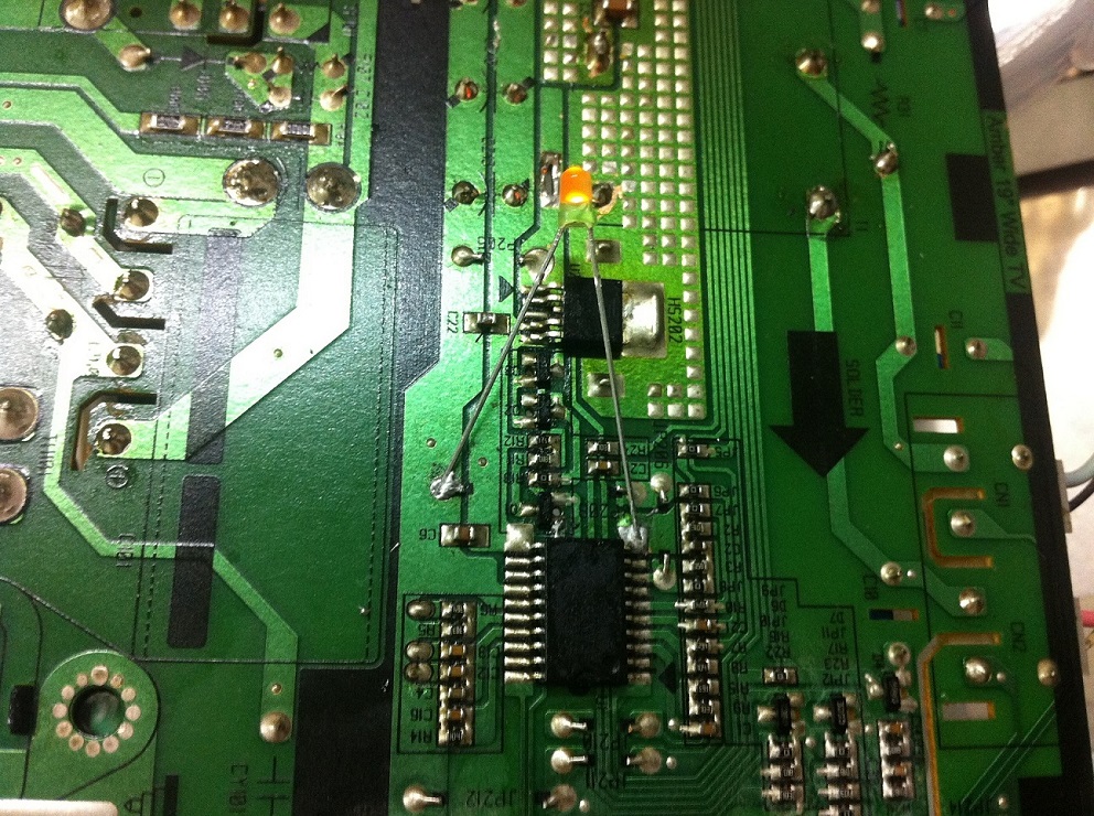

COD Controller Inverter : PJAAE FAN 7316
COD PLACA Alimentare: Samsung BN44-00231A PCB
MciSar
Mesaje: 16
Membru din: Lun Mai 25, 2015 9:24 pm
Re: TV Samsung LE19A656A1D - defect
Mesaj necitit de MciSar »
Pe acest controller PJAAE FAN 7316 (aici fisa tehnica a CI: https://www.fairchildsemi.com/datasheets/FA/FAN7316.pdf) am urmatoarele tensiuni:
PIN ---- V
1 - 0,15
3 - 4,7
4 - 0,23
5 - 2,86
6 - 6,45
10 - 7,08
11 - 17,8
20 - 0,14
pe pinii care nu au fost nominalizati a fost 0,0V
tensiunile sunt aceleasi si daca anulez protectia, dar si asa cu protectia anulata nu se aprind lampile.
in schimb 7,08V a fost cam mult pt un led, asa ca primul s-a ars la scurt timp - cel din imagine :)
alte sugestii?
Multumesc anticipat!!

Si cum ai anulat protectia?!
Vezi ca treaba cu LED-ul nu se aplica la orice controller !!!
Se pare ca vorbim de lucruri diferite.Solutia era pt. OZ960, nu pt. FAN7316, seamana,dar doar la sex.Pt. acesta LED-ul se pune la pin 17 (ideea este sa "tina" acest pin in maxim 2V .<This pin programs the burst dimming frequency. A capacitor should be connected between
this pin and ground. The waveform of this pin is the triangular waveform whose amplitude is
from 0.5V to 2V. This pin voltage goes up to 4V when the IC enters shutdown mode>. ~...Asta , de la "alldatasheet" -citire).
Ca sa stim despre ce vorbim.De pe forum vin doar idei, executia apartine celui care le pune in practica.
