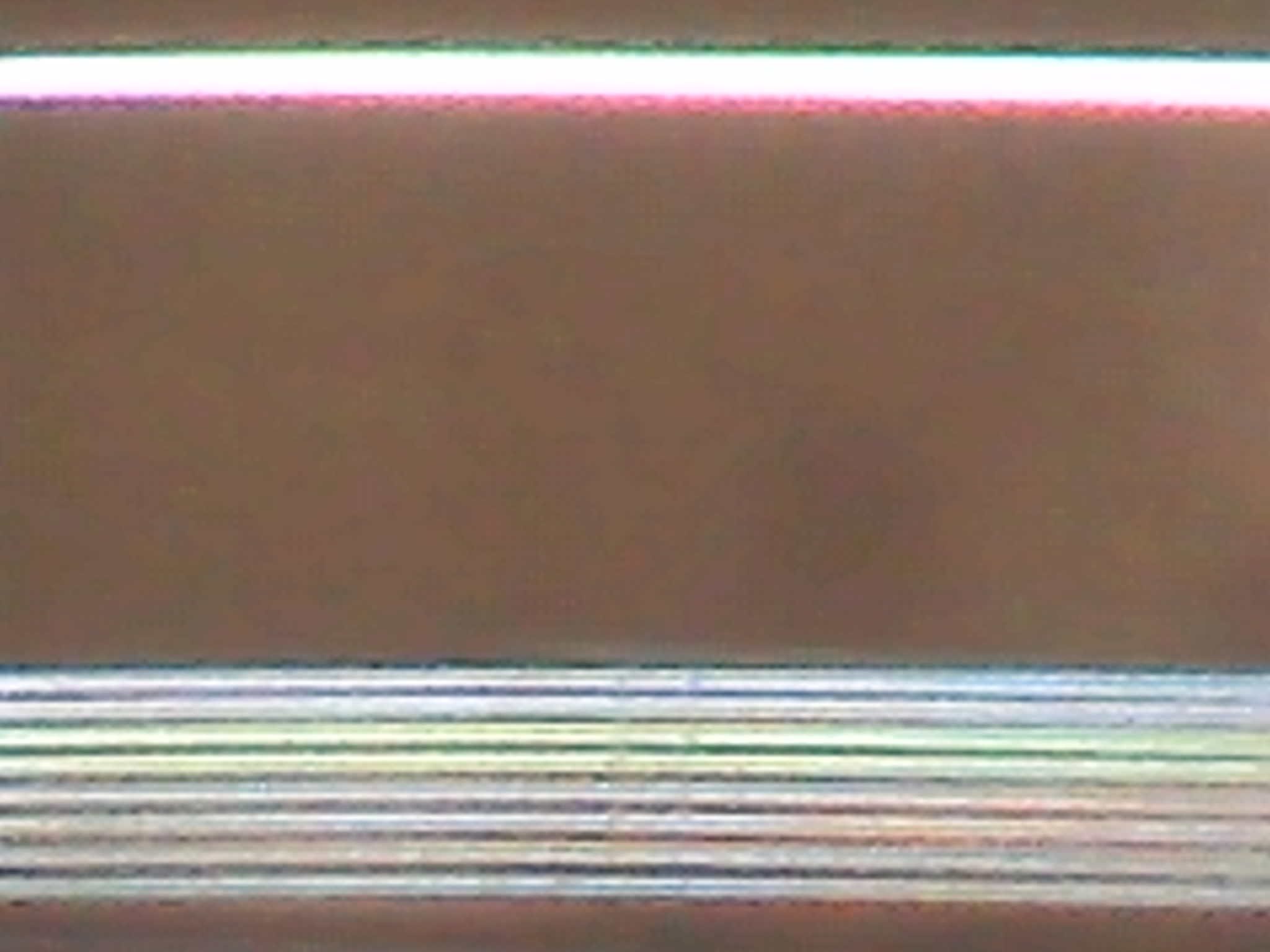

Picture 001.jpg (12.09 KiB) Vizualizat de 9545 ori
Am rezolvat problema cu dimensiunea pe verticala,totul parea ok dar azi dimineata cand l-am pornit nu are imagine.Pe tot ecranul sint liniute orizontale,sunet are .care sa fie defectul.Va atasez o fotografie.multumiri si astept indicatii.
Re: SAMSUNG
Ceva ati "lucrat"... /204/ , in afara de service , ce ati mai facut? Verificati in primul rand placa TK.Aveti acolo 200V? Daca nu, este intrerupta (probabil) rezistenta serie cu dioda de pe bara +200V, recuperata de pe trafo linii.

Revin la acest tv.la care am schimbat memoria cu dumpul de la dv.Acum am 2 linii in partea de sus a ecranului de culoarea rosu si verde iar in partea de jos sint mai multe linii ce au culorile verde,rosu albastru binenteles nu am imagine doar sunet.m
Mentionez ca radiatorul de la LA-7840 se cam incinge[sau poate asa lucreaza el],sa fie el de vina sau procesorul sa aibe vreo legatura cu acest defect? Atasez si o poza cu imaginea tv.si astept ceva sfaturi ca eu nu-mi dau seama. Cu stima si mult respect.

Re: SAMSUNG
Puneti memoria originala inapoi,micsorati screenul sa vedeti dispar liniile?!?! Ce ''nationalitate'' are tubul?
Sigur este imagine pe scart?!?! /207/

Tubul este plat si este fabricat in Ungaria.Nu dispar liniile prin micsorarea screenului doar se intuneca ,trebuie SPECIFICAT ca am imagine pe mufa SCART la iesire {la alt tv.} nu la intrarea tv. defect cred ca sa inteles gresit.Deci ar putea fi CADRELE? Pe integrat si nici pe schema ne se vad initialele. Va multumesc .
