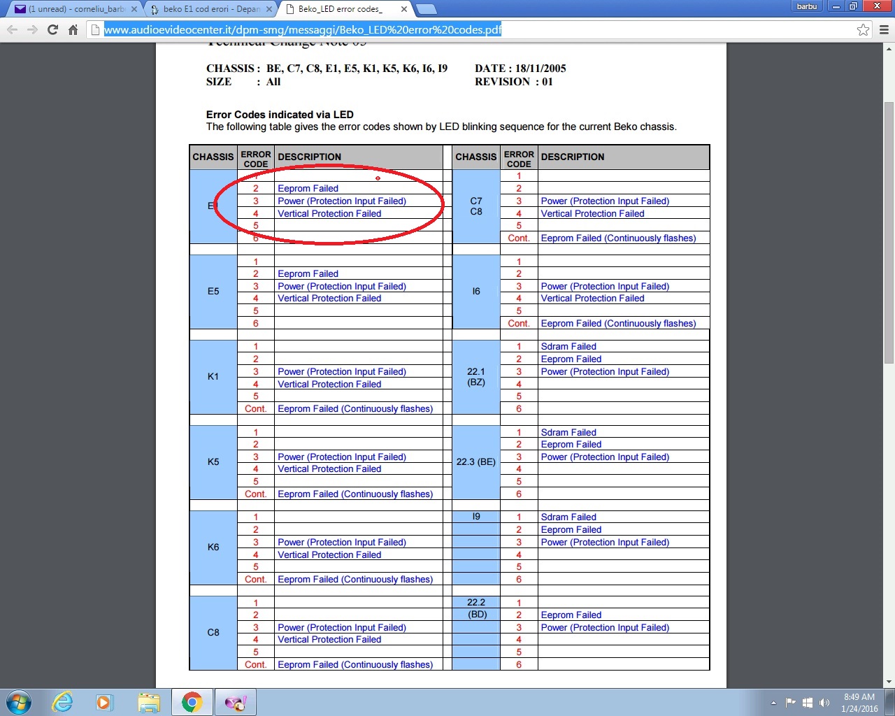

Da e adevarat ce spune clientul l-am pornit si a functionat vreo 20 minute dupa care s-a oprit a intrat in st-by, dar ledul cred ca simuleaza o defectiune ,ca palpaie de 4 ori si se repeta anomalia.Am incercat sa-l pornesc din st-by si nu mai porneste.

Aveti lista de erori aici :schiopuion scrie:Da e adevarat ce spune clientul l-am pornit si a functionat vreo 20 minute dupa care s-a oprit a intrat in st-by, dar ledul cred ca simuleaza o defectiune ,ca palpaie de 4 ori si se repeta anomalia.Am incercat sa-l pornesc din st-by si nu mai porneste.
