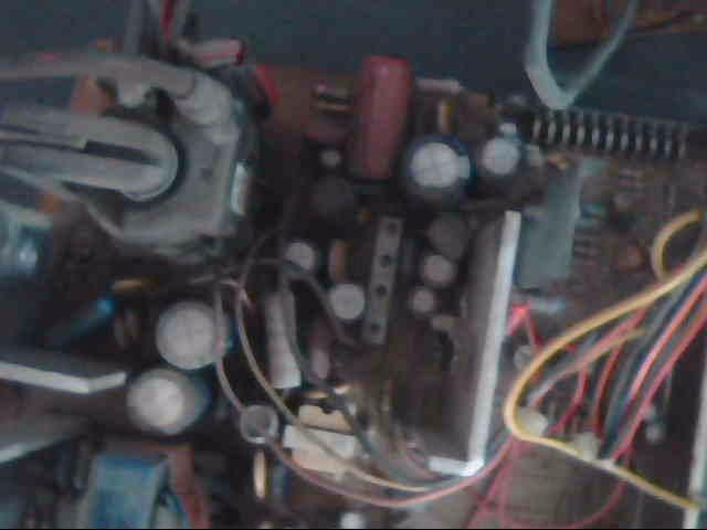

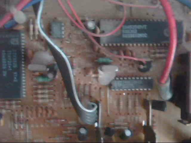

poze.
Picture 027.jpg (23.6 KiB) Vizualizat de 10267 ori
Picture 026.jpg (23.11 KiB) Vizualizat de 10267 ori
