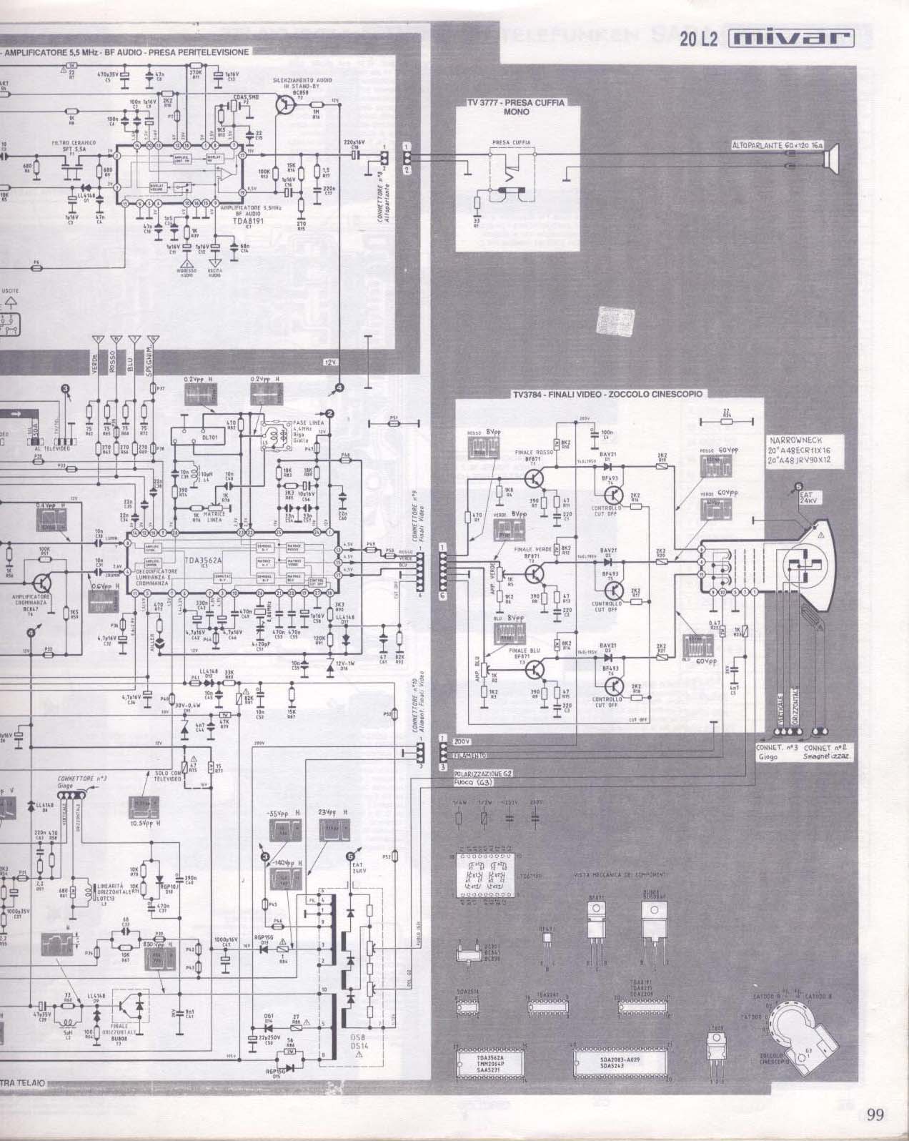

Am la reparat acest tv adus din italia cu ceva timp in urma ma poate ajuta cinava cu schema lui? componente:TDA3566, TDA 8215B, TDA 8191, SAA 5231... vreau sa fac trecerea sunetului de la 5,5 la 6,5.

dubleaza-i filtrele cu 6,5 ... vezi si FUS-ul daca e BG/DK
Eventual cu convertor 5,5 -> 6,5
Re: TV MIVAR 20L2
atasez schema....este in format .jpg cam greu de urmarit, dar utila
Mivar 20L2 .rar
(2.21 MiB) Descărcat de 267 ori

Va multumesc mult de raspuns, am schimbat FUS si am dublat filtrele si sunetul a "pornit".
