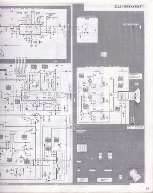

Am la reparat acest tv adus din italia cu ceva timp in urma ma poate ajuta cinava cu schema lui? componente:TDA3566, TDA 8215B, TDA 8191, SAA 5231... vreau sa fac trecerea sunetului de la 5,5 la 6,5.

Re: TV MIVAR 20L2
atasez schema....este in format .jpg cam greu de urmarit, dar utila

Va multumesc mult de raspuns, am schimbat FUS si am dublat filtrele si sunetul a "pornit".
