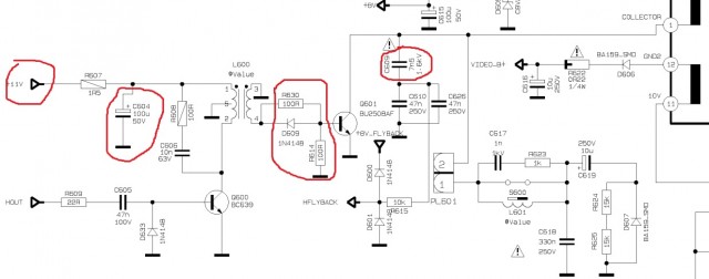

Seara buna tuturor, am la reparat acest tv cu sasiu 11ak56-4 ce a fost "mangaiat" de trasnet. Dupa ce a fost reparat pe partea de alimentare, baiul este ca "bubuie" tranzistorul din BH instantaneu, am schimbat si transformatorul de linii si acelasi lucru. Tensiunea de alimentare este de 114v pe bara de B+,  un sfat va rog pentru a remedia defectul.
						Re: FUNAI 14D-0810
Verifica tot ce am incercuit cu rosu, cauta un final linii din recuperari (trebuie sa fie fara dioda incorporata).

Multumesc mult ADMIN de sfat, dar in circuit era pus BU1803DFX sa pun BU2508AF cum e in schema?
						Re: FUNAI 14D-0810
Componentele din baza afisate pe schema exista si pe cablaj? Mai bine pune ce ai gasit, dar ai grija ca mai toate MD1803 de pe piata sunt contrafacute, se incing si nu tin mai mult de jumatate de ora. Eu m-am aprovizionat cu 2SD2499 pentru cazurile astea.

Am fost sa iau tranzistor dar am gasit un echivalent care este BUH515D, in baza configuratia este rezistenta + rezistenta fara dioda.

Am gasit "devoratorul " de tranzistori era c610 nu avea valoarea de 100nf ci 123pf dupa inlocuire e ok, un cod de intrare in meniu?

Buna seara!...probabil, daca s-ar fi respectat schema si "devoratotul " dvs. ar fi fost din doua buc.(2x47nF), n-ar mai fi devenit "devorator" niciodata. Intreruperea instantanee a unuia dintre conzi, ar fi dus maxim la o blocare Hout si Tz.final salvat. Proiectarea a fost buna , realizarea....!!!
Re: FUNAI 14D-0810
Multumesc tuturor de ajutor, maine o sa pun doi condensatori in paralel sa nu mai fie surprize.
