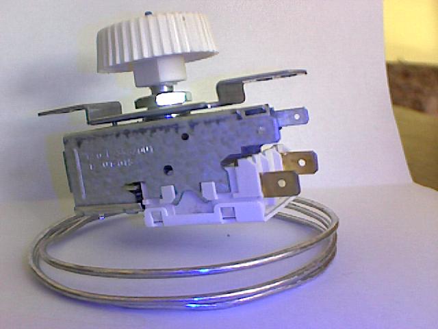

Re: termostat Arctic
Termostat fara buton de dezghetare ,nou , 30 lei cu posta inclusa.
