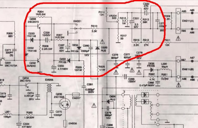

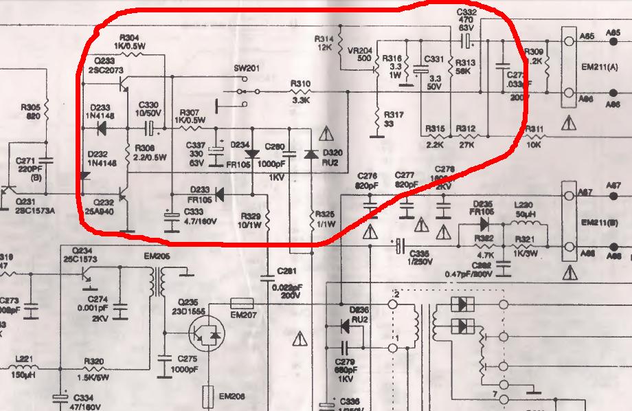

am un tv nippon ct20cttx caruia ii apare o dunga orizontal sus, de unde ar putea fi? va multumesc
Re: DEFECT TELEVIZOR NIPPON model CT20CTTX
Verifica / schimba electroliticii din zona incercuita cu rosu in poza. Deasemeni a se verifica lipiturile in acea zona.
