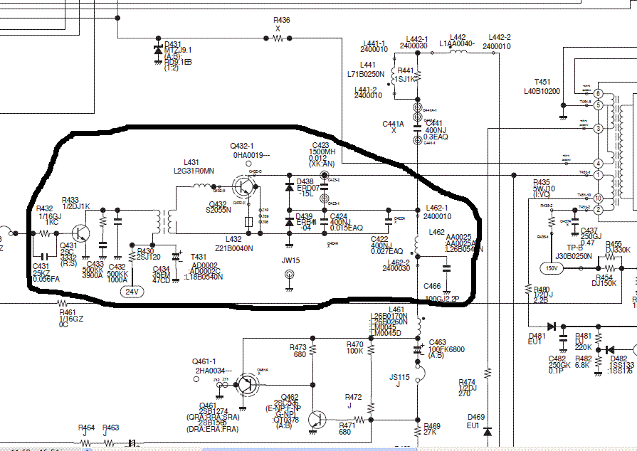

Nu am gasit nici o suprasarcina sau scurtcircuit pe barele de +24V, +25V, +12V, +5V, am montat un tranzistor nou BU2508DF, l-am pornit din intrerupatorul de retea, s-a aprins led-ul de standby, tensiunea in +B 134V, l-am pornit din telecomanda, tensiunea in +B s-a ridicat la 150V dupa 2 secunde sursa a intrat in protectie, tensiunea in +B 8V, am verificat tranzistorul final BH si desigur strapuns in C-E.
Placuta video de pe tubul cinescop a fost scoasa si deasemenea si pipa de FIT pe perioada testului, deci este exclus ca TK sa fie defect. C422, C423,C424 au fost verificate si sunt bune (au fost puse pe un capacimetru si corespund valorile). Ce anume poate provoca un astfel de defect ?
Re: TV Sanyo sasiu EB7B, S2055N strapuns
Verifica tot in zona incercuita din schema, prefinalul linii ar fi bine de inlocuit. Daca nu gasesti nimic posibil sa-ti trebuiasca un traf linii.
