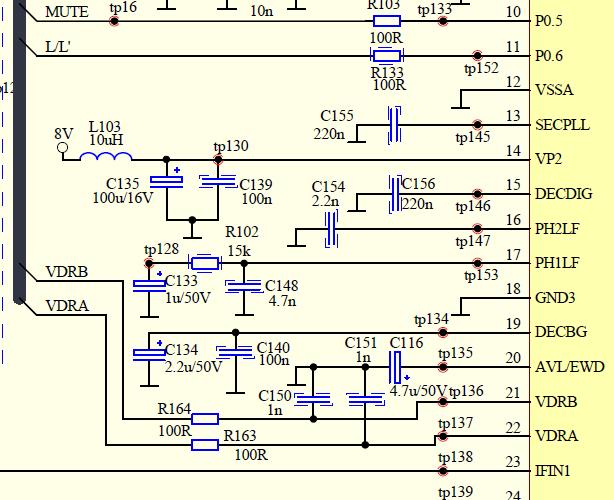

Atentie la componentele din pinii 21, 22 procesor.....verifica, continuitatea traseelor VDRA, VDRB pana la etajul final cadre.

-verifica R517,D104 si R139 si schimba c116.
-afiseaza tensiunile pe pinii integratului BV.

Am verificat R517 10k, R139 100 ohm cu D104 sunt bune si ilocuit c116. trasele 21, 22 de la proc. si Bv sunt bune la fel cele de la memorie.
