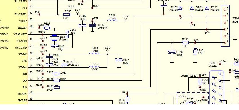

Tensiunile la pinii 51, 52, 53 ai multifunctionalului sunt identice?

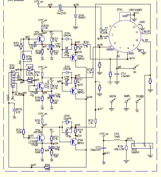

am probat cu alt tub dar aceasi problema.
pe ambi catozi am 175v in loc de 155v conform manualului service e o problema asta?
in rest sun toate bune la capitolul tensiuni.
Re: defect tv beko
"ambi catozi"? /204/ ..., adica in sensul ca cei trei catozi( R,G,B)!!! si tensiunea pt. finalii video nu stiu de unde ati "scos-o" ca ar trebui sa fie 155V, eu cred ca ar trebui sa fie cam 180V. refaceti lipiturile pe placa TK si pe pinii trafo linii.Succes!

Treci la placa finali video (atentie la lipituri reci).....poate ajuta si asta http://powerforum.ro/viewtopic.php?f=25 ... o+e1#p2199
finali video.JPG (60.71 KiB) Vizualizat de 4791 ori

tv rezolvat.a fost r723 intrerupta. multumim de informatii nu mai bine.
