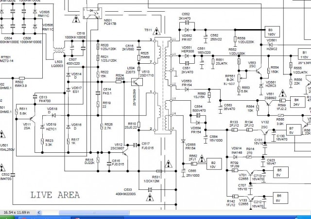

Ajutooor! Am un tv sasiu 29M03 care nu porneste;B1aprox. 33v pulsatoriu, B3 aprox. 55v pulsatoriu; masurat tot in alim. primar, schimbat optocup. Poate sa mai lovit cineva de acest defect. Va multumesc!

Schimba tranzistorul V511 (chiar daca da bine pe aparat)...pune A1013.....dupa care elimini finalul linii si pui bec de 60w in locul lui si vezi cat ai pe el.
atasez si schema completa.

Vedeti si fltrajele de pe B+ si bineinteles tranzistorul final linii.De asemenea rezistentele de valori mari din bucla de reglaj a tensiunii precum si semireglabilul.Succes!

S-a rezolvat; am gasit R553 (5k6) intrerupta. Am descoperit-o dupa ce am scos semireglabila RP551(2k), sub un strat de ceara de fixare a semiregl.Va multumesc din suflet pentru sfaturi! Va doresc un an plin de realizari!
