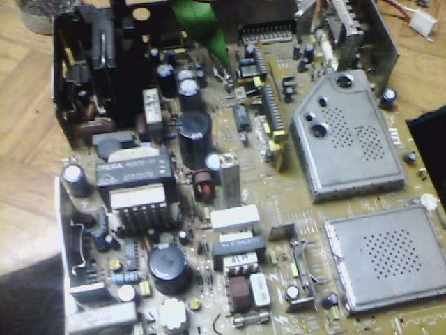

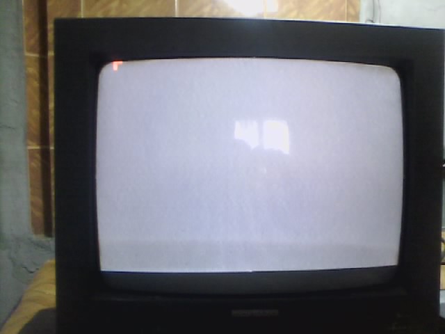

Buna ziua stimati depanatori.am si eu o problema cu normende galaxy 36kv sasiu tx 91 imc 501.defectul consta in lipsa imagini(tv are osd dar este pe un fundal mov spre albastru)cand pun semnal av sau pe selector am sunet dar nu si imagine,am tensiune pe osd 180 v filtrajele schimbate in secundarul cioparului .

am revenit am schimbat stv2116 iar acum am cursa inversa ug2 nu regleaza si am tensiune180v pe final video
Re: normende galaxy 36kv tx 91 imc 501
Pune la masa printr-o rezistenta de 100Kohmi, pentru scurt timp, catozii tubului. Daca se aprinde puternic pe culoarea corespunzatoare, inseamna ca tubul este bun. Daca nu......!
