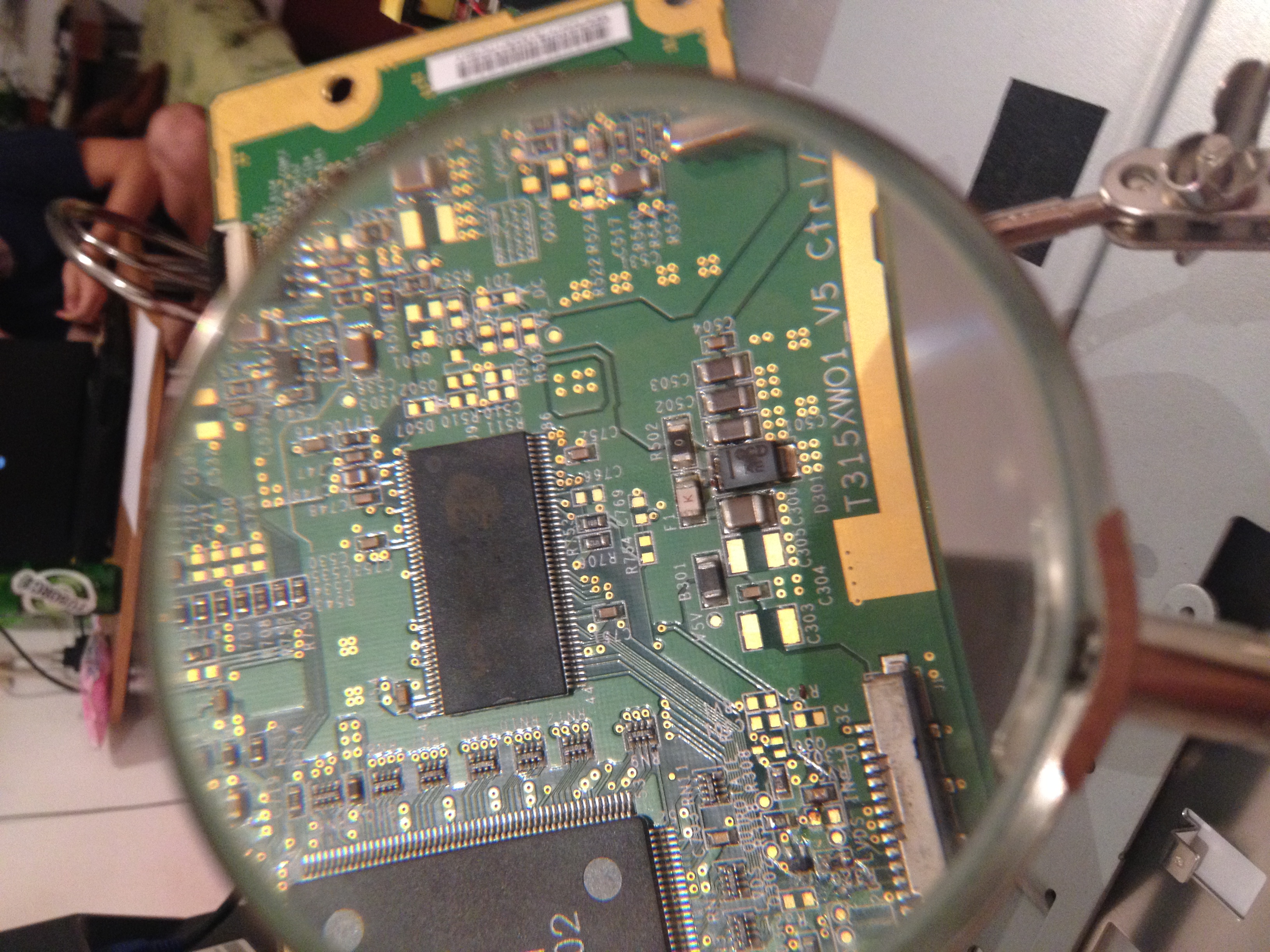

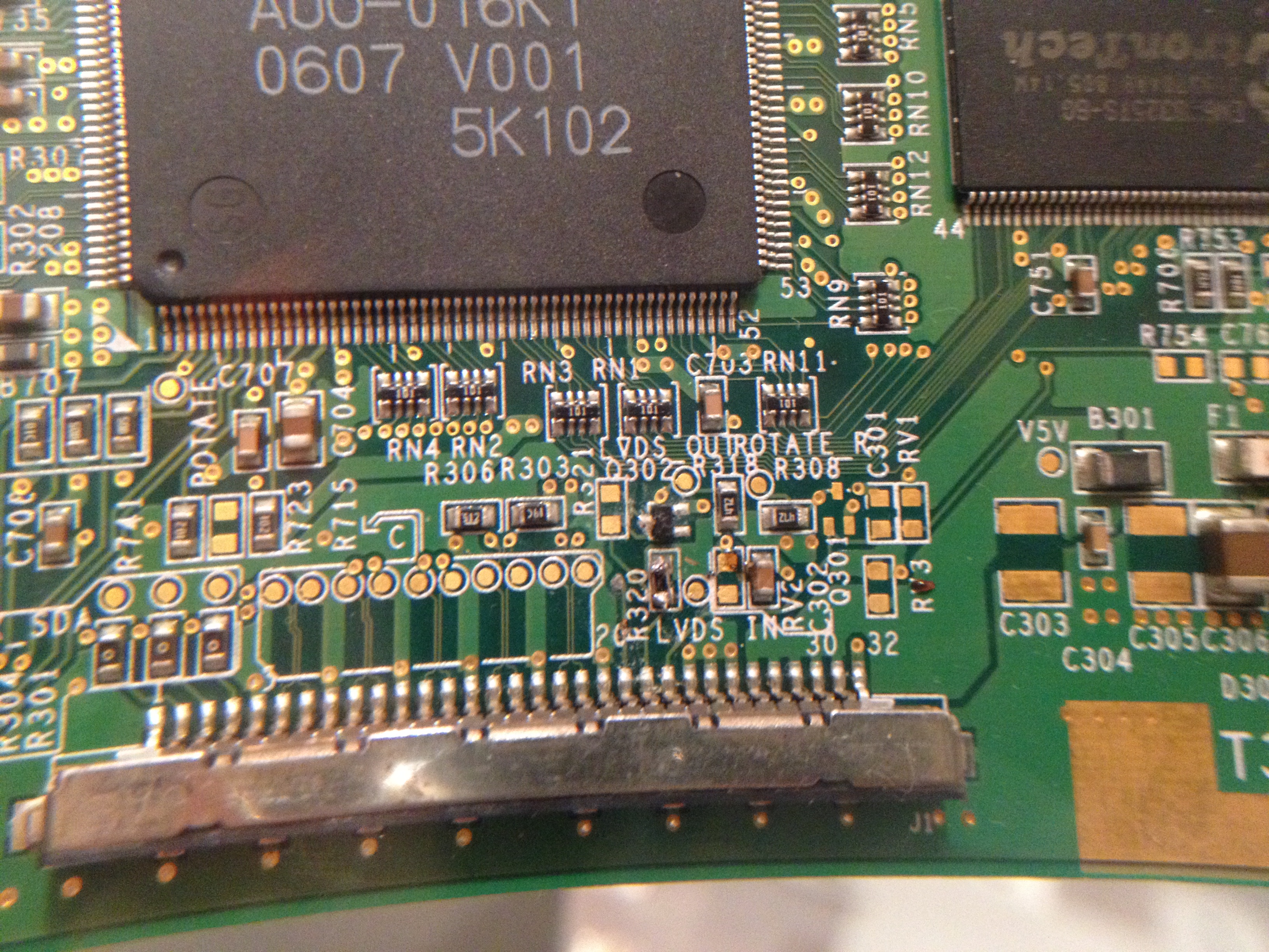

Am tras cu ochiu prin lupa la T-con si am observat o chestie neagra unflata care imi pare a fi o dioda pe care scrie " CCD KE " sau ceva de genul acesta... ( pe alte forumuri lumea ar spune ca e un fel de siguranta din ce am inteles ) Probabil cine a mai avut de furca cu aceste modele de T-con imi poate spune cu ce as putea inlocui acea " chestie " .
Mai e un tranzistor busit... dar nu imi dau seama nici in vecii vecilor ce scrie pe el sau despre ce e vorba, deasemenea poate imi mai puteti spune cu ce l-as putea inlocui...
Sper ca astea sa fie singurul defect la T-con...
Atasez pozele cu piesele despre care vorbesc....

Piesa "prajita" poate fi dioda zenner dupa cum se vede ca este conectata, iar cealalta piesa poate fi dubla dioda ,tranzistor FET sau tranzistor bipolar normal(npn~pnp)Daca este notata cu Q, este tranzistor.La cum s-au "dus" aceste componente, este destul de posibil sa mai fie si alte componente defecte, deci s-ar impune un alt modul TCON Modulul este cel din poza?Completez:il are si d-l Toni Marginean: 0722506910 la 100 RON.Succes!

Bineinteles, mai intai trebuie pusa la punct alimentarea TCON,acea tensiune de 14V???, care probabil pe ripluri "urca" si mai mult, de aceea s-a pus zennerul in scurt...,insa pana "s-a gandit" zennerul sa se puna in scurt, nici procesoarele nu s-au "simtit" prea bine.
