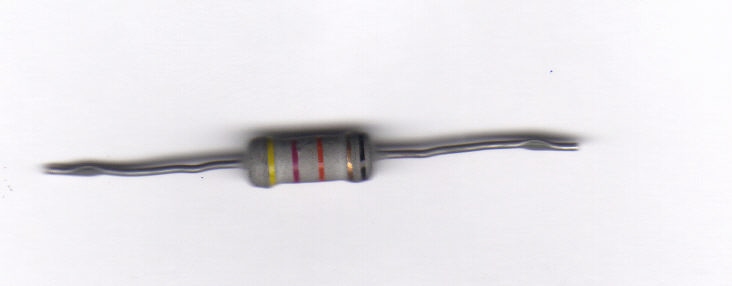

Vreau sa inlocuiesc condensatorii electrolitici si mai am o problema cu un rezistor 541A pe care l-am gasit pe placa si pare ars dar nu reusesc sa-l gasesc pe schema pentru ai afla valoarea.Este marcat cu cod de bare dar nu reusesc sa-l citesc. Incerc sa trimit o imagine imediat...

Ar parea galben/violet/portocaliu...inseamna 47Kohmi...problema este daca a functionat calda, este posibil sa se fi modificat culorile...in acest caz vezi schema urmarind dupa cablaj

vedeti daca va ajuta :
http://www.schemeelectronice.com/183/pr ... od-culori/
