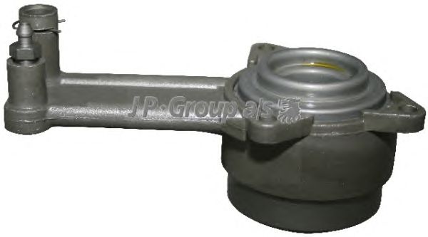

Rulmentul este de vina dar ai grija ca este hidraulic,are atat rol de rulment cat si de cilindru receptor de ambreiaj,are pe el inclusiv surubul de aerisire al instalatiei.
