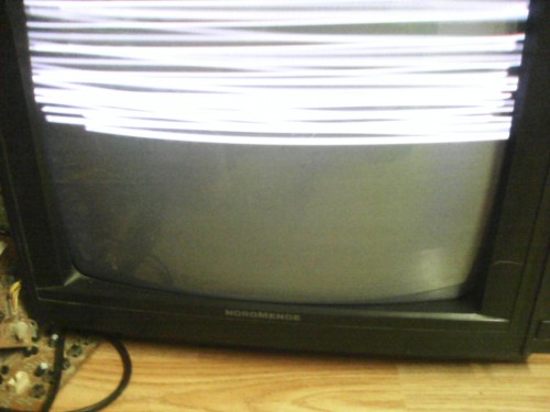

Am rezolvat ceva dar am alta problema se deschide dar asa.

Incercati sa identificati sasiul, trebuie sa scrie ceva pe vreo eticheta( ceva gen :F** sau ICC**).Defectul este de cadre, posibil sasiu F14, caz in care cadrele sunt facute cu tiristor comandat de integratul TEA2029.Un defect tipic pt aceste sasie sunt defectele de contact pe smd-urile din zona integratului si a trafului de linii, precum si contactele imperfecte in semireglabilii care fac reglajele de geometrie.Daca tubul este "planar"~ asta doar la tuburile de 68 cm~ atunci atentie la firele care duc la deflexie, sunt cu fir monofilar si se rup destul de usor.De asemenea, tot la tuburile de 68cm, defectul de cadre poate fi cauzat si de integratul din etajul E-W ( TDA4950 sau TDA8145). Si bineinteles data fiind varsta aparatului, se impune si o "cura" de conzi.Postarea fiind destul de lunga, sper cand ajungeti la sfarsit sa nu uitati ce ati citit la inceput.Succes si spor la munca! /203/
